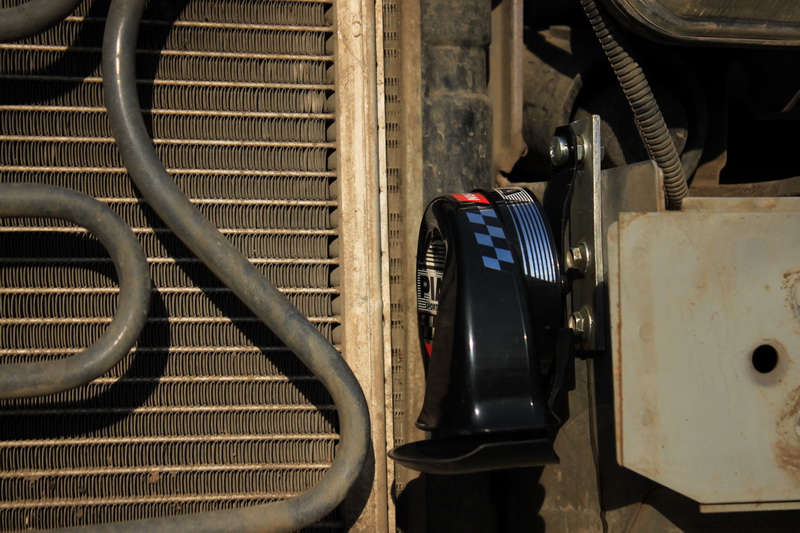

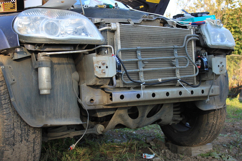

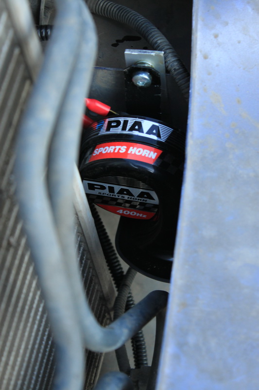

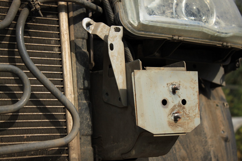

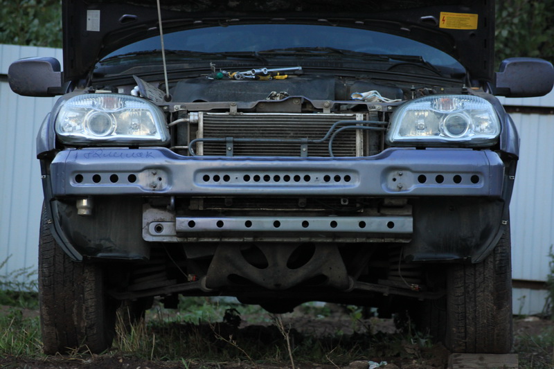

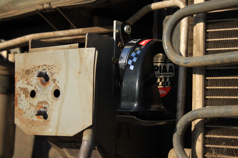

Наконец то тоже поменял бубен на две дудки. Машина с кондером, поэтому места за решеткой нифига нет, однако ставить в моторном отсеке я не хотел, чтобы движок со страху не дёргался.
Для начала, сымаем бампер - все довольно легко оказалось (двухсторонний скотч с ресничек не разрезал, а просто терпеливо оттянул).
Демонтируем родной бубенок и его кронштейн:
Удобно, что аналогичные резбовые отверстия есть и на соседнем лонжероне. Поэтому, чуть примерил и поставил на люминевые планки новые сигналики:
Изображение Изображение
Однако, лоховству моему не было предела и я не учел, что радиатор Гура у меня висит не в своем положении) Это видно на фотке с проведенными проводами:
В итоге, когда я прикрутил радиатор к поперечине, он уперся немножко в правый по ходу движения сигнал, чего я так боялся когда примерял. Но забил на это - дудят без дребезгов.
Вот так они чуть входят в полость поперечины:
И если смотреть спереди, то их совсем не видно:
Дудят приятно. Не то что новодельные ГАЗовские. Но старые от 24-ки с прямоугольными раструбами вроде лучше, хотя я уже и не помню их)

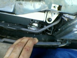

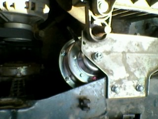

вкорячил таки себе газовские, я парни хрен его знает как вы их в штатное место впихиваете, у меня не получилось, повесил на ГУРовский "радиатор" как тут на фото было показано, но пришлось устье самих дудок с одного края (к радиатору) прямить, а то никак вообще...
