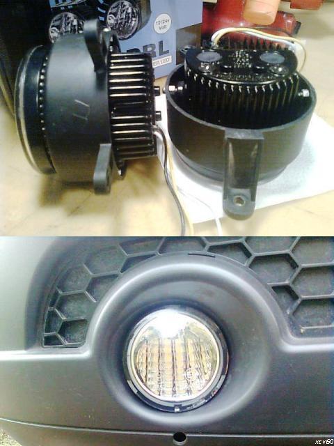

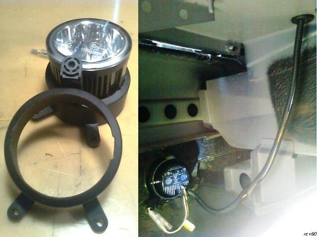

Прикупил вот, по случаю, EGO Light DRL-D70.
С доставкой вышло 2744руб.
В круглые отверстия для ПТФ на Chevrolet Niva примерил.
Входят плотно. Токарь расточил заглушки до диаметра 66мм.
Заглушки оказывается чуть разные, правая и левая, пришлось потом чесать ...........
А я уже сам сделал пазы для центровки и боковые отверстия 3мм. диаметром.
Проводов в комплекте хватает чтобы всё уложить в гофр.
На острые кромки отверстий кузова Chevrolet Niva поставил резиновые заглушки.
Схема подключения напечатана на упаковке Дневных ходовых огней.
От себя добавил кнопку и предохранитель 5А в разрыв белого провода.
Потребляют огни ток около 0.5А.
Запитал всё это дело от провода питания бензонасоса.
При включении зажигания ДХО загораются и гаснут через пару секунд, если двигатель заглушен.
При включении габаритов, а равно и ближнего, на Chevrolet Niva, ДХО гаснут.
Сделал замеры люксометром: 730-750люкс каждая.
Поездки в дождь прошли успешно. Качеством огней доволен.
Долгие поиски варианта ДХО для Chevrolet Niva L завершены!
