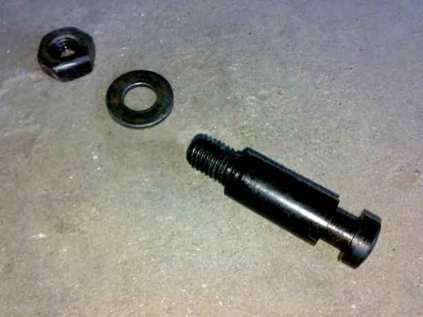

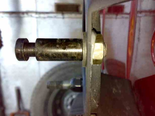

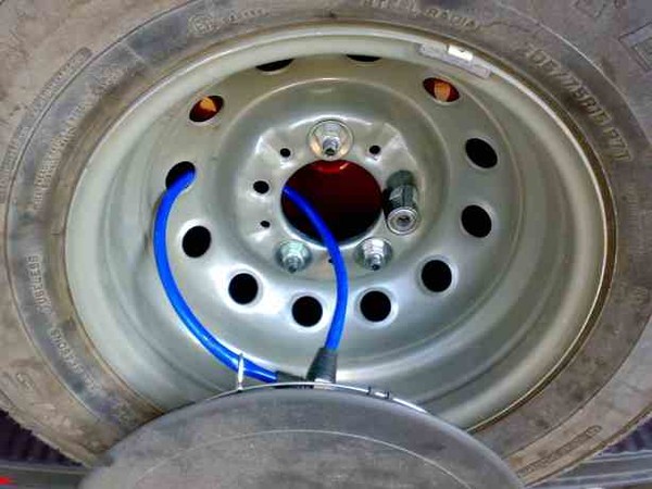

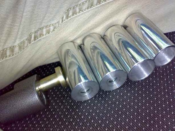

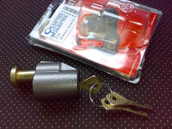

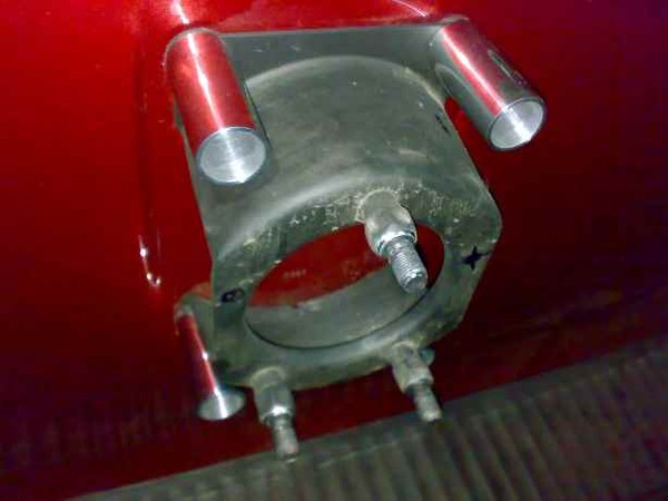

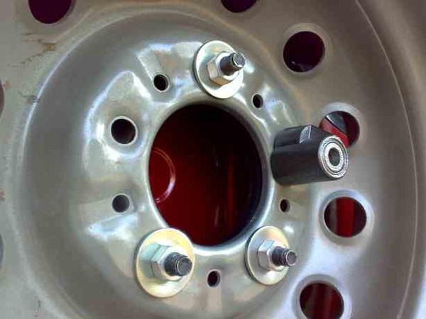

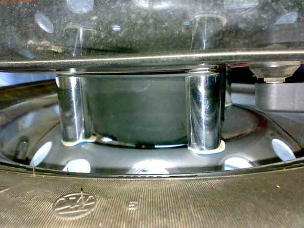

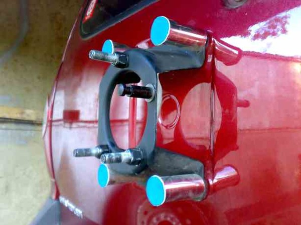

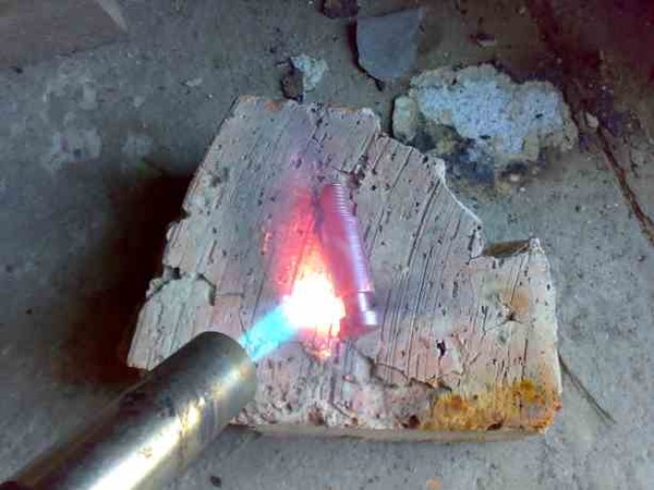

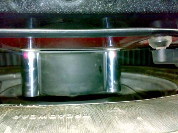

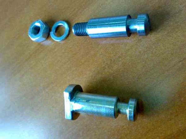

Наконец-то и я сподобился немного защитить свою запаску,сегодня закончил монтаж чебоксарского навесного замка с доработкой штыря.Чтобы сильно не перерезать силовой кронштейн диаметром 14мм под штатный штырь ,я на токарном станке выточил штырь-шпильку М10,чтобы не ржавел--заворонил его в масле после нагрева до красна газовой горелкой.Чтобы увеличить площадь опоры запаски,убрал штатные втулки длинной 11мм на шпильках крепления запаски:таким образом запаска дополнительно опирается на дюралевые полированные стаканы,установленные под гайки крепления кронштейна к двери.Изображение,

На стаканы приклеил 2мм резинки для опоры в них диска,таким образом чтобы замок на штырь встал без люфта.Чтобы не потерялся колпак купил за 150руб велозамок и через карабинчик закрепил колпак к кронштейну.Всего ушло на это 430руб.Ну и заодно машину на 11мм укоротил....

aku54aku54, а гайку, которой шпилька-штырь замка крепится к крону, через ступичное отверстие в диске открутить от крона нельзя штоль? Судя по фото, мона без проблем. Да и по замку мона молотком пошмякать и его корпус разломить.
А почему не расположил замок между кроном и дверью, прикрепив его на штатный "грибок" замка через просверленное в кроне отверстие?
+1.тоже интересно стало.подумал кто она как нибудь раскернена
Забыл написать,что гайку залил ,,быстрой сталью,, и закрутил её на эпоксидке---но на фото это видно.Гайку М10 не видно под слоем ,,быстрой стади,,и её от туда не открутить в принципе,т.к.одна её грань спилена на 1мм и встала без зазора вплотную к отбортовке кронштейна,даже при монтаже я её от туда не мог крутить.,крутил пассатижами за сам штырь-шпильку...Ну а сломать можно всё!Замки они для относительно честных людей,некоторые тырят что плохо лежит....Я писал что убрал втулку 11мм длинной:теперь между дверью и запаской мужская лодонь не проходит ,только плашмя пальцем пощупать можно и всё.!!!!Т.е., замок там не воткнуть!!!Померил расстояние между шиной и дверью =50мм.
