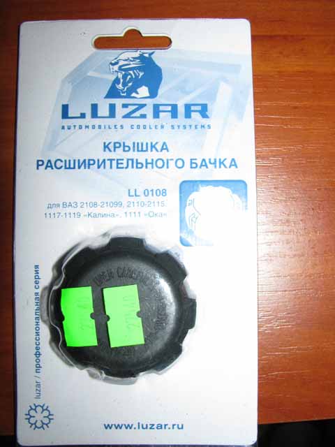

Ingvar76, подробнее, что за пробка?
Жёлтая "Евродеталь" (рис.1, рис.2)?
или Topran синяя - с двумя отдельными клапанами?
Или родная чёрная или ещё какая?

Пробка черная, но не за 20...30 рублей...таких сменил две, как и бочков... производитель LUZAR (ООО "ТД Лузар":smile_wink:, называется "КРЫШКА РАСШИРИТЕЛЬНОГО БАЧКА LL0108 Применяемость: для ВАЗ 2108-21099, 2110-2115, 1117-1119 "Калина", 1111"Ока" www.luzar.ru ... :smile_nod: антифриз залили DEX COOL Genuine GM (красный), думаю оригинальный, поэтому качественный... :smile_nod:
з.ы. нашел свой старый пост, оказывается, уже год с этой пробкой отъездил (и бачком соответственно), правда цену пробки там я указал в 90 рублей... :smile_nod:

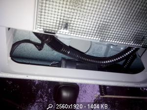

Может кому пригодится...

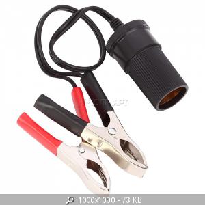

Купил вот такую розетку
*ссылка на товар и магазин, где покупал http://www.ulmart.ru/goods/368399#
Снял переднюю заглушку у водительского плафона и к тем же проводам, к которым цепляем задний плафон, прикрутил ещё и такую штуку.
красный "+" розетки запитал на бело-красный провод (это постоянный плюс);
чёрный "-" розетки - на чёрный провод плафона (провод массы)
Естественно, отрезал крокодилы))
Воткнул в розетку родную зарядку от видеорегистратора и провод вывел в аккурат около зеркала сверху.
Всё это аккуратно разместилось перед заглушкой - у лобового стекла, ничего не торчит, кроме одного спускающегося питающего проводка.
Теперь нет надоедливого провода снизу доверху, который вечно мешается и цепляется за ручку КПП , есть свободный прикуриватель - он мне иногда бывает нужен для подзарядки телефона.
Вынул из регистратора штеккер зарядки, снял прибор и пошёл домой))
Вобщем удобно.
Почему прилепил доп.разъём, а не сразу зарядку прицепил к проводам?:
1. ЗУ часто накрываются
2. При смене прибора можно воткнуть любую другую автоЗУ.
Работы на 10 минут. Дольше писАл, чем делал.
