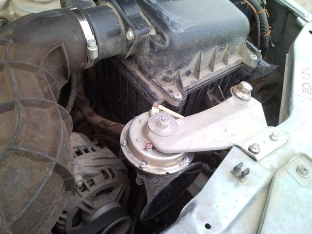

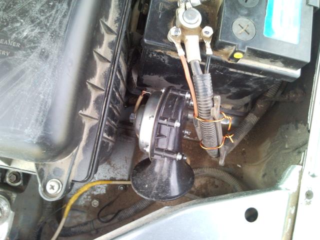

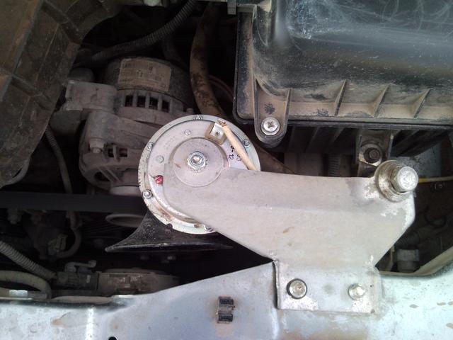

Ничего нового не придумал - "классика жанра".
Спасибо форуму - обрел "голос" :smile_bigsmile:

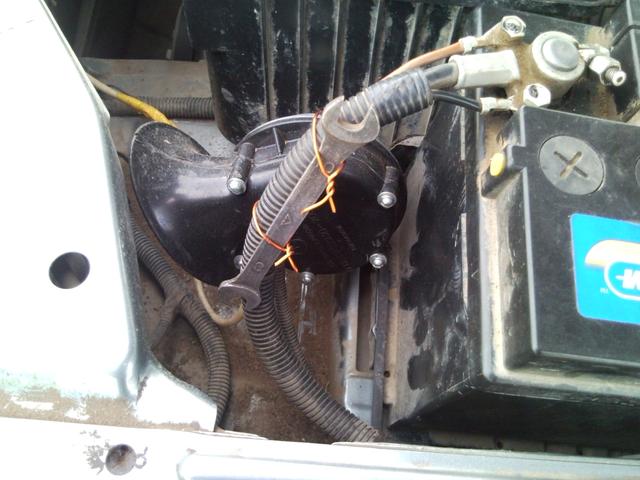

Сигнал около акумулятора решил ставить на кронштейн, прикрученный к площадке АКБ (сверлил кузов) , показалось что так доступ ко всем лампочкам в левой фаре самый лучший. Но это не критично.
