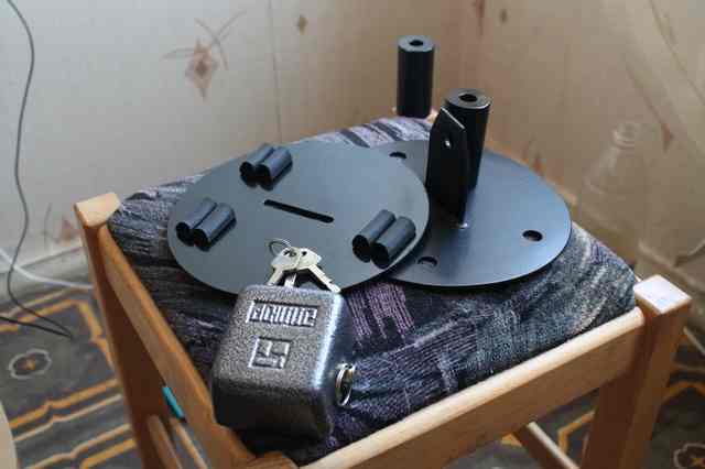

Макар_, да закажи ты у -=EngeneR=- - там все тоже самое но менее "гламурное". И цена в 2 раза ниже. Будет тебе щастье.
Летом купил у него, один раз снимал запаску - все удобно. http://www.chevy-niva.ru/album_pic.php?pic_id=44927

Вот, приобрёл и поставил (это для штампованных, как у меня, дисков):
Качество исполнения достойное.
А где сие чудо продают,скажи пожалуйста .

на картинке же адрес инет-магаза :http://avtocomf.ru/p5951392-protivosemnaya-zaschita-zapasnogo.html
