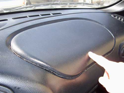

Наконец-то закончил свой бардачек. Работает следующим образом:
Нажимаем легонько

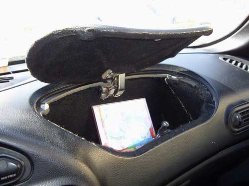

Крышка приподнимается:
Легко подцепляем пальчиками и открываем. Фиксируется в таком положении:

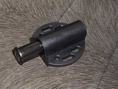

А это магнитная защелка крупным планом:

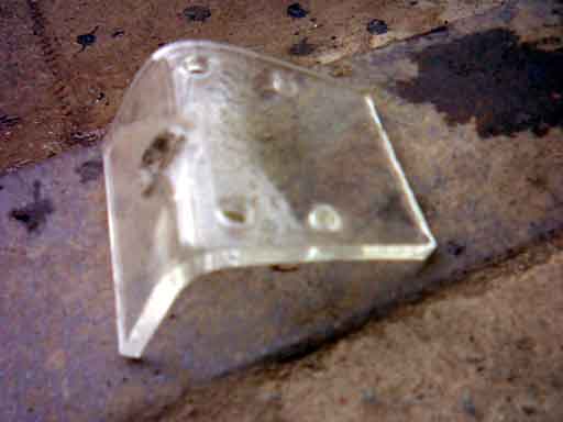

А это уголок, на который крепится петля. Правда сломаный. Там, где 4 дырки это для петли. Большая дырка это под центральный болт. Дальше эта часть уголка была удлинина и закреплена еще саморезом на краю торпедо ближе к стеклу. Угол наклона легко изменялся путем нагрева оргстекла.
Использован бардачек от 07-ки. Закреплен на четыре болта в потай М6 (три из них видно, четвертый под карпетом посередине). Мебельная петля крепится на уголок из оргстекла. Очень легко гнется при нагреве, обеспечивает достаточную жесткость. Дырки в уголке проделывал паяльником и отверткой. В крышке изнутри вкручен саморез (через резиновое кольцо), которым легко регулируется усилие нажатия на крышку при открывании.

DSM, блина! ЭВРИКА!! наконец-то я нашел то что искал! Спасибо за магнитую защелку, я в магазинах искал нечто совсем другое.ОГРОМНОЕ СПАСИБО!!! :

701, скажу честно, читал с первой страницы.У меня инет 100 рублей абонплата в месяц, из них 50 метров халява-остальное 3 рубля за метр.Форум читаю с муками, без картино (трафик пипец улетает!).Возможно словосочетание "магнитная защелка" меня не заинтересовало-решил что это магнит, как на мебель ставят :smile_nod:
Искал в магазинах со слов продавцов "защелка мебельная" с примением языка жестов и разъяснительной беседой.
В быту с такими магнитными защелками не сталкивался, иначе давно бы уже приобрёл!

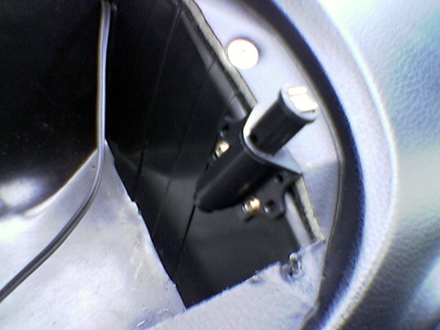

Не знаю в чью светлую голову пришла эта замечательная мысль изначально, но я ее почерпнул у Serge_ISA. Вот его решение:
