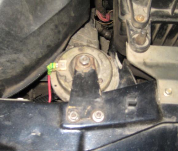

Сделал так же как у
_TANK в первом посте,самый простой минимум,две дырки на 6мм ,две мамы,один папа(мини) в родную фишку и нарастил к этой фишке сантиметров 20 двойного электрического провода
На коробке написано что дудки для ГАЗ,появился так же новый вид,размер такой же как у меня,но подключение + и - на два папы на гудке,экспериментировать не стал,взял проверенные временем.

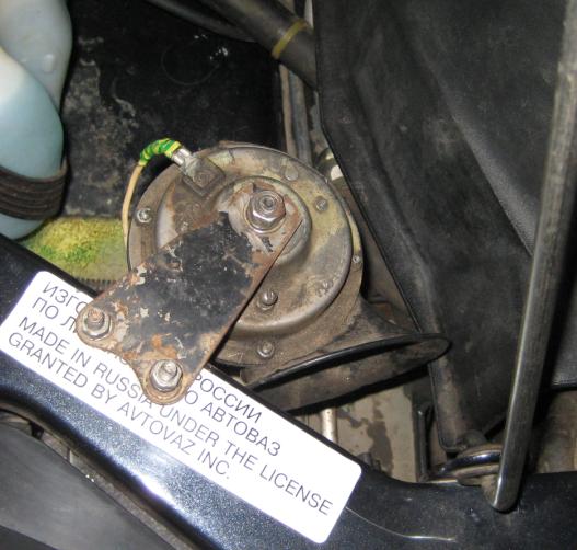

Сегодня поставил Волжские сигналы, в моторный отсек не стал их устанавливать, что бы не мешали. Поставил под бампер, ставится легко и бампер снимать не надо. Открутил 6 саморезов от подкрылки, оттянул и прикрутил проволокой к пружине, для удобства. Сверлить ни чего не надо, там хватает болтов. Через резинку в крыле вывел в моторный отсек. Штатный не снимал, не стал испытывать судьбу с решеткой радиатора. Под фильтром идет гофра с проводами, в ней нашел серый с черной полоской провод ( из двух серых, нужен тонкий) откусил и подсоединил. При необходимости все можно вернуть на свои места, если машина на гарантии.

Поставил себе сигналы. Просверлил 4 отверстия и прикрутил. Питание к ним подвёл от штатного. Изображение
