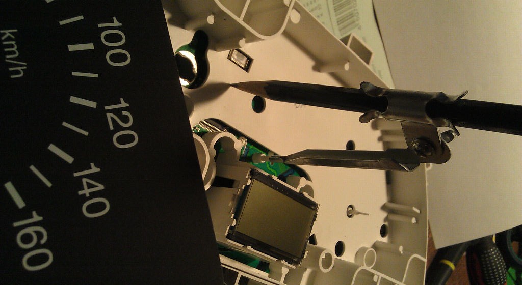

Мутабор, Вариант для маньяков. Делал давно. Выкладывать не хотел.
Способ разметки
Результат разметки
Способ удаления зеленого светофильтра
Доноры оптики
Параболоид. Секрет радикально красных стрелок (избыточное решение)
Вид "параболоида" изнутри. Белые светодиоды заменены на красные.
Распайка красных светодиодов
Подсветка дисплея. Из-за того что ЖК дисплей желтый для выравнивания оттенка применён белый "синюшный" светодиод. Штриховка маркером - регулировка равномерности.
Дополнительный рассеиватель из матового оргстекла
Равномерная подсветка
Светодиоды вместо ламп - индикаторов. Чем дальше светодиод - тем равномернее подсвечен трафарет.
Вариант размещения резисторов чтобы не выпирали.
Перед тем, как задавать вопросы, для лучшего понимания и изучения других идей набираем в гугле: пересвет приборки 2114

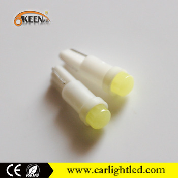

А мне понравились вот такие:
Светодиод 12v Т5 3D COB в панель приборов белый. В подсветку приборки я их не ставил, а вот в подсветке панели управления "климатом" очень даже ничего светят.
Вложение:
diod.jpg [ 26.18 КБ | Просмотров: 311 ]
Мне тоже, но ставил я их в приборку (контрольные лампы и подсветка). В общем проблемка замучила.. Второй раз часть диодов уже заменил отказывают именно те, которые идут через регулятор яркости. Контрольные лампы все живые, а подсветка начинает мудрить по 1-2 светодиода вперед начинают моргать, потом совсем тухнут. Подскажите что куда "прикрутить" что-бы такого не было. Думаю проблема в регуляторе яркости т.к. контрольные лампы (те-же светодиоды) которые идут минуя регулятор все живы.
