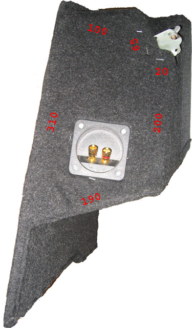

Сообщение Добавлено: 10 мар 2010, 19:44
    130
  •  395
  •  18 мар 2009, 00:42
  •  г. Волжский
Размеры передней стенки саба совпадают с моим органайзером, и крепление можно задействовать от моего варианта. Если убрать домкрат, сделав больше объем, будет даже аппетитней. http://www.chevy-niva.ru/viewtopic.php?t=40471

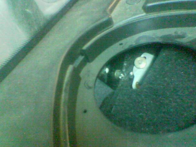

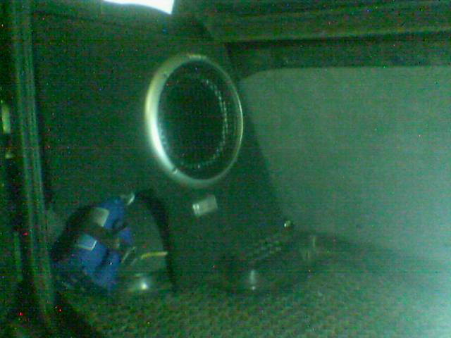

Десяткин писал(а):
Прочитал все темы и просмотрел все фотки по сабу в крыло - нигде не написано как он собственно в крыле крепится? За что и чем?
Кто нить подскажет спустя 4 года? :
Так я ж сфоткал даже (сорри за качество).
На задней стенке саба - петля. Крепится к сиденью. Подлезать - через заглушку динамика. Барашек думал поставить, но по высоте не прошёл. Поставил шайбу на резьбе.
Саб снимается. Откручивается шайба и снимаются провода при откидывании спинки заднего сидения.
