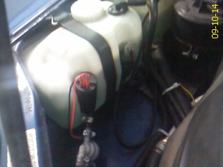

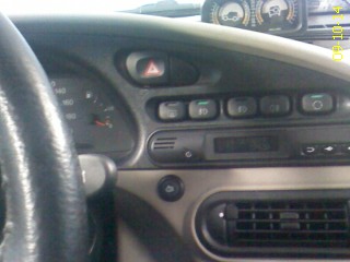

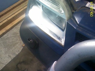

Сообщение Добавлено: 16 окт 2009, 09:27
    120
  •  1734
  •  10 авг 2006, 17:45
  •  г. Брянск
Как м обещал.
это кнопка.
насос
и форсунка.
