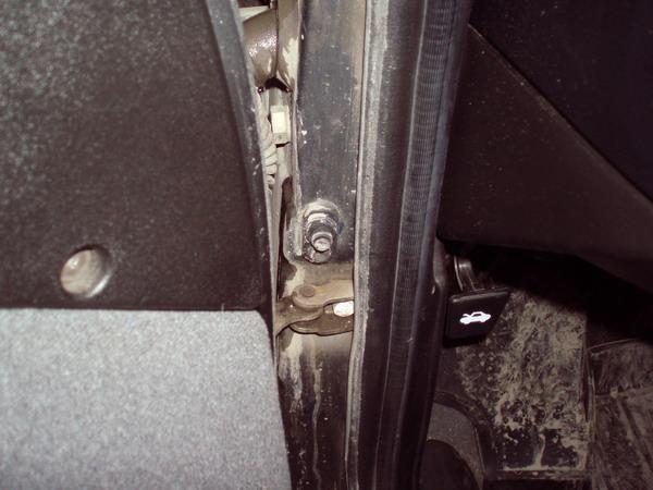

Изображение Концевики пластиковые можно регулировать высоту, стоят копейки.

Т.к. тему подняли вновь в другом посте, то и я вставлю свои 5 копеек.
1.Для тех, кому повезло с концевиками. На машине 2006 г.в. я проехал 20 тыс. и все концевики работали.
На машине 2008 г.в. я проехал 25 тыс. и ЧУДО! Лето машина простояла на улице. И всё этого вполне хватило, чтоб навернуть концевик пасс.двери.
2. Я не стал мучаться с замками. Я их вообще не трогал. Не изобретая колесо, я взял концевики от Ланоса (они полностью в резинке) и установил их почти так, как устанавливают на иномарках, да и на самом Ланосе тоже.
Только там устанавливают на корпус, а я установил на угловую выштамповку внизу двери.
Срабатывает замечательно, и проводку переносить не нужно.
Ставим плюсики, не стесняемся!!!

Старый солдат, Так вон же фото, выше - сергей78, .
Правда концевики не Ланоса, но почти такие же.

Не такие. Это классические. Гуано редкое. Я сначала поставил такие (под рукой были), так через 2 дня выкинул нафиг. То потухнет, то погаснет. Ну и у меня установка совсем другая.
Старый солдат, завтра сфоткаю.

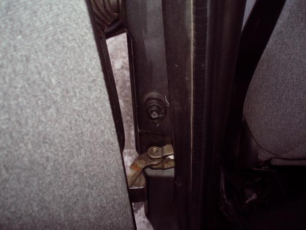

Serge_ISA писал(а):
Заменил концевик на двери задка:
То-же практически единственное удобное место - ~на 1,5-2 см выше замка.
Концевик укорачивать не пришлось, длины хватает как раз для срабатывания при открытии/закрытии двери "на 1 щелчок" замка.
Остались две пассажирские двери. :smile_cool:
PS: Забавно, но на разъёмах в передних дверях не было ни малейших следов коррозии. А вот разъёмы в двери задка уже начали зеленеть (машине 1 год!). Не понимаю... : Теперь все разъёмы замазываю герметиком.

Не проще и качественнее разобрать замок и почистить на крайняк концевичок??????????? Потом чем-нибудь обработать чтобы второй раз не разбирать?

Это гуано редкое уже год работает без проблем.

антиоффтоп: 1год 8месяцев проблем с концевыми нет. На ТО-1 все замки "жидким ключем" пролили :-) прошлую зиму сам "унисмой" обработал, эту все резинки и замки "силиконом".
ЗЫЖ Идея с концевыми от Ланоса нравится :-D на Гетце такие же обрезиненые концевые и тип установки похож.
