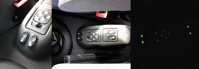

собственно фото
1. кнопки на дверях
2. кнопки на тонеле, ниже джойстика управления зеркалами
А у мну там прикуриватель :smile_cool:
