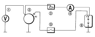

Вот выдержка из GMовского "Руководства по ремонту"
Проверка стартера на стенде
Проверка работоспособности
Если есть сомнения в эффективности работы стартера, необходимо проверить его на стенде.
Электрическая схема соединений для проверки стартера на стенде показана на рис. 7-16. Присоединительные провода к источнику тока, амперметру и контактному болту тягового реле стартера должны иметь сечение не менее 16 мм2.
Рис. 7-16. Схема соединений для проверки стартера на стенде:
1 – вольтметр с пределом шкалы не менее 15 В;
2 – стартер;
3 – реостат на 800 А; 4 – амперметр с шунтом на 1000 А;
5 – выключатель;
6 – аккумуляторная батарея.
Температура стартера при проверках должна быть (25±5)С, а щетки – хорошо притерты к коллектору.
Замыкая выключатель 5, при напряжении источника тока 12 В три раза включите стартер с разными условиями торможения. Например, при тормозных моментах 3, 6 и 12 Н·м (0,3; 0,6 и 1,2 кгс·м). Длительность каждого включения стартера должна быть не более 5 с, а промежутки между включениями не менее 5 с.
Если стартер не вращает зубчатый венец стенда или его работа сопровождается ненормальным шумом, то разберите стартер и проверьте его детали.
Испытание в режиме полного торможения
Затормозите зубчатый венец стенда, включите стартер и замерьте ток, напряжение и тормозной момент, которые должны быть соответственно не более 700 А, не более 5 В и не менее 13,72 Н·м (1,4 кгс·м). Длительность включения стартера должна быть не более 5 с.
Если тормозной момент ниже, а сила тока выше указанных величин, то причиной этого может быть межвитковое замыкание в обмотке якоря или замыкание обмотки на массу.
Если тормозной момент и потребляемая сила тока ниже указанных величин, то причиной может быть окисление и загрязнение коллектора, сильный износ щеток, зависание щеток в щеткодержателях, ослабление крепления выводов щеток, окисление или подгорание контактных болтов тягового реле.
При полном торможении вал привода стартера не должен проворачиваться; если это происходит, то неисправна муфта свободного хода.
Для устранения неисправностей разберите стартер и замените или отремонтируйте поврежденные детали
Испытание на режиме холостого хода
Выведите зубчатый венец стенда из зацепления с шестерней стартера. Включите стартер и замерьте потребляемый им ток и частоту вращения вала привода стартера, которые должны быть соответственно не более 80 А и 3000 мин–1 при напряжении на клеммах стартера 11,5–12 В.
Если сила тока и частота вращения вала привода отличаются от указанных значений, то причины могут быть те же, что и в предыдущем испытании.
Вы считаете, они врут?
