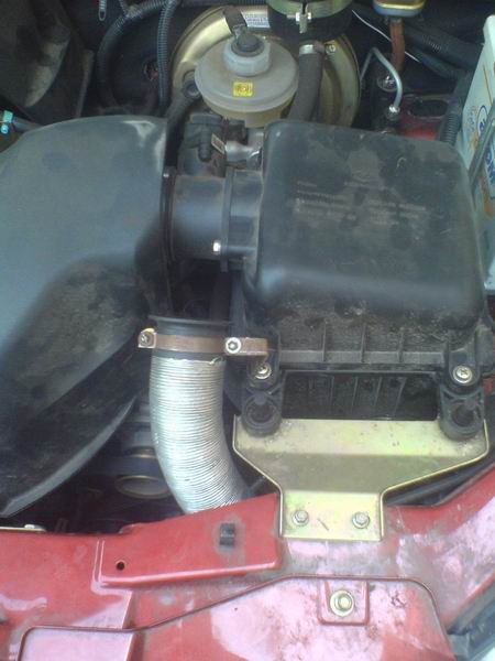

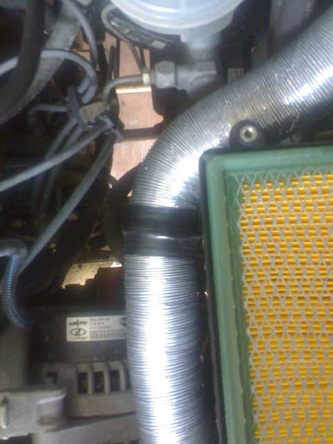

Вот, как я поднял воздухозаборник:
Шланг вроде от восьмерки, стоит 100 руб. Ответная часть шланга по диаметру чуть меньше штатного резонатора, посему (хоть и входит она в фильтр с натягом) я её посадил на "поксипол":
Шланг вывел слева (т.е справа по ходу движения) от фильтра - никаких сильных перегибов нет и шланг ни за что не касается и не трется. Крепление приёмной части шланга из подручных материалов (самодельный хомут из стальной полоски):
В будущем шланг можно заменить на гофрированный резиновый, посадить на герметик и обжать хомутами..

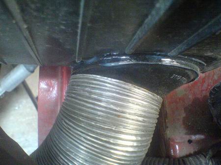

Тоже решил перенести воздухозаборник. За 4 года в этом необходимости не заметил, но руки чесались, да и спокойнее так.
Поступил так: купил воздухозаборник от 2112, дополнительную гофру и герметик. Снимаем полностью корпус воздушного фильтра, вынимаем фильтр, вынимаем штатный хобот воздухозаборники. Садим на герметик крепление от 2112. Оно садится довольно плотно, но фиксаторы не совпадают с отверстиями, поэтому герметик тут выполняет больше роль клея:

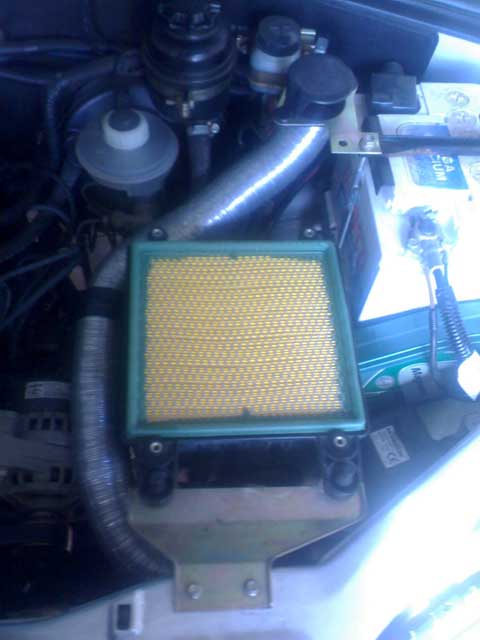

Далее две гофры соединил так - в одной сделал продольные разрезы по краю, 5 мм глубиной и на растоянии 10 мм друг от друга, разогнул эти разрезы наружу, ромашкой, впритык вставил вторую гофру, загнул "ромашку" и замотал это все изолентой:
Начало воздухозаборника прикрутил к к аккумулятору. Получилось в итоге все вот так:

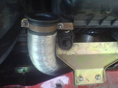

Принцип почти тот же, но материал другой:
Подъем воздухозаборника

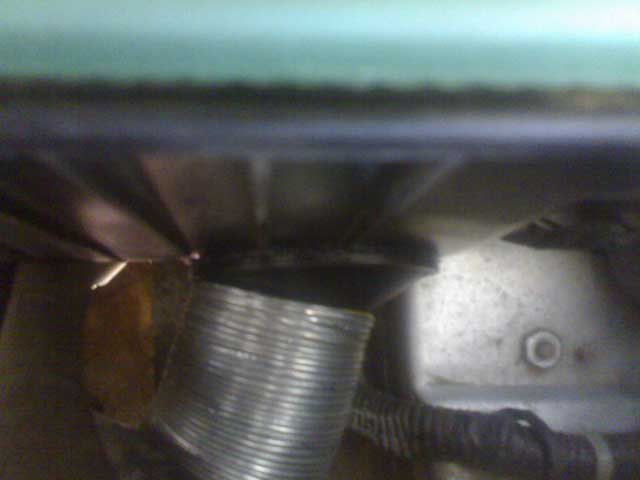

А я вот так сделал.
