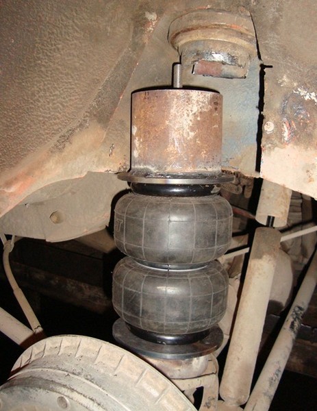

Не побоюсь назваться некрофилом и поднять тему... А если ограничиться пневмоаммортизаторами? http://www.airride.ru/content/category/8/38/126/ Основной цели-поднятия автомобиля в случае необходимости-вполне можно добиться.

Это перед Нивы 2121

Это зад копейки

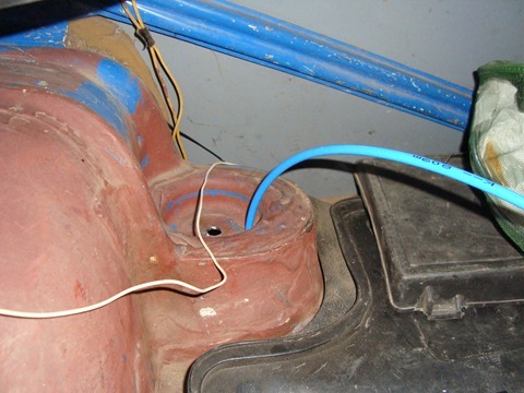

Значит по подробний. Пневмобалоны всё в проекте. Будет четырёх контурная система, а также переключаться в двух и одна контурную систему для лутшего вывешивания на бездорожье. Подушки буду подбирать под вылит амортизатора.
Блок управления
монометры прёд (левая правая, подушка) зад ( левая, правая подушка)
Ресивер и желательно два компресора. Ресивер у меня будет стоять сзади под машиной. Зимой, хоть и стоят влагоотделители после компресора залить спирта в систему чтоб не перемерзало вдруг.
Далее следует...
