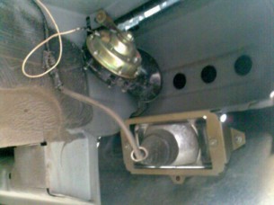

Ну вот, ловите фотки. Только боюсь, что это место установки для тех, кто забирается в говна не выше бампера. Продвинутым джиперам просьба не беспокоиться - зальет "бибикалки" нафиг. http://www.chevy-niva.ru/album_pic.php?pic_id=18083
Спасибо, но меня интересует электрическая схема, как производилось подключение, врезался только "+" и все? масса в штатной проводке незадействована?
Кидаешь только плюс а масса есть на кузове!!
Питерец, никаких доп. релю и предохранителей ставить ненадо?
Питерец, никаких доп. релю и предохранителей ставить ненадо?[/quote]
Нет!!!! Берешь + Черный провод с коричневой полоской и все!!

Спасибо, так и делал, х.з. почему все погорело, может сигнал бракованный попался ((((( (кстати он был красного цвета, сейчас купил черные буду пробовать еще раз).
Наверное сигнал такой. По-моему в монтажном блоке уже есть релюха сигналов. Она нормально держит пару "волговских". Просто проводку разводишь на 2 сигнала, ну и изоляция, конечно. Я у себя все силиконовым герметиком зафигачил - дешево и сердито.
у меня там оба стоят уже с середины весны, только не волговские, а китайские, после брода то же работают, я на всякий случай реле и предохранитель вывел, а то сечение штатного провода 0,5 квадрата напрягало :
