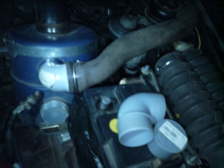

Всем приношу извинения за напоминание о себе, и за качество фото.
Но это такая занятная штука - "Волгобочка" : .
Можно забор воздуха сделать так:
Можно этак:
Можно полушноркель сделать так, нижнее отверстие в корпусе закрывается сантех. заглушкой ::
А можно этак, мне нДравится такой вариант, поставлен шланг вентиляции генератора от 2131, заглушка от КамАЗовской турбины:
Осталось найти постоянное место для заглушки на крыле, чтобы в багажнике не терялась.

Суровый_ШНивавод,
Кабы поставил бочку горизонтально, нужды городить всякое на сопла не было бы.

РыболовЪ, да какая нужда : , баловство, от нефиК делать :smile_bigsmile: . Еще по теплу перебирал барахло, попались на глаза эти гофры, а времени не было строить опыты. Переставлю бочку на правое крыло - будет горизонтально. А может, и так же вертикально оставлю : .
