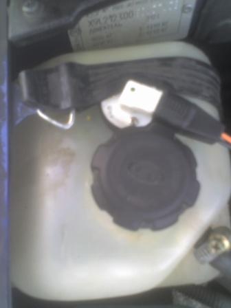

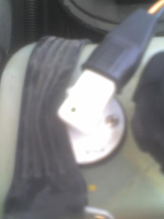

Ну вот и уровнемер антифриза врезан на место:
Правда в отличие от уровнемера омывайки технология врезки иная. Была удалена резьбовая часть датчика. Сам датчик состоит из двух частей стакана с герконом внутри и крышки, крепящейся посредством 3-х саморезов. Часть стакана куда вкручиваются саморезы была сточена на точиле. Так вот отверстие было сделано по диаметру стаканчика и сам датчик прикручен к бачку этими саморезами с использованием входившей в комплект резиновой прокладки . А поплавок и ограничитель были вставлены через горловину пробки.
Система охлаждения на герметичность была проверена успешно.
Для индикации штатный БКЛ прописался на новом месте.
Сморится вроде нормально. И ещё расширительный бачок сделан из очень плотной пластмассы . Резать его ой как трудно. Я сломал не одно лезвие большого ножа для бумаги.
З.Ы. Прошу прощения за качество фото.

Алекс-32, проводку наращивал? или переложил когда комп переносил?

Навеяно данной темой,но я вкрячил датчик в бачёк сцепления,вспоминая неприятный случай остановки на Ленинградском шоссе по причине побега жидкости.Соединил параллельно с тормозным.Загорелся (!) шагом марш на обочину разбираться чи тормозная,чи сцепление.
Изображение[/url]
Правда объём жидкости уменьшился на треть,но думаю на обочину хватит отъехать.
ВАЗ2123-и быстро и везде

Ну вот, осталось только на бачок ГУРа прилипить датчик и все подкапотные жидкости будут под контролем. :smile_nod:
П.С. Ах, да, забыл. Аккумулятор остается только не охваченным :smile_bigsmile:
