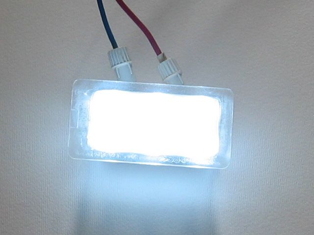

Я не мудрствуя лукаво просто переделал штатный плафон в светодиодный. Поставил внутрь 6 ярких белых светодиодов с углом излучения в 120 гр., а стекло сделал матовое для лучшего рассеивания света
Вот как то так получилось... :smile_cool:

Светодиоды GNL-5073UWC, белые 5500K-7000K, Iv (при If=20mA) = 800 mcd, Vf = 3.5V, угол 120°, прозрачная колба. Купил горсть как то по случаю, теперь ставлю везде... :smile_nod:
У штатного плафона сломал крепеж лампы, остались только контактные площадки. Светодиоды соединил последовательно по 3 штуки и через сопротивление 300 Ом (0.25 Вт) подключил к этим площадкам (остаткам от крепежа). Монтаж навесной с помощью паяльника. Гнул ножки по месту. Для прочности капнул в некоторых местах термоклеем.
Стекло плафона делал матовым ацетоном - просто протер несколько раз!
P.S. Сделал из них же лампочки в штурманскую подсветку (по 3 светодиода) - не понравилось... Патрон установлен по углом к линзе, светит так себе...

Вот тут напишу свой рассказик :smile_nod:
Каким-то образом : посетила меня мысль передалеть лампочки в подсветке салона и багажника на светодиодные... Купил оптом мешок ARL-10103UWC-20cd-YS и из 100 штук 10 не загорелись...
Чтобы они светили не пучком, пришлось ио пооткусывать шляпки
Сделал плату и припаял
Изображение Изображение
Модифицировал плафончик под установку диодов
Присоединил то что получилось через резистор 100 Ом
И вот результат
Штатная лампа (желтая) Изображение
Диодный свет (тепл бел) Изображение
Такие лампочки поставил в бардачек и багажник. В планах в багажнике сделать еще две доп лампы, подсветку в дверях и в ноги.
Так же переделал салонную лампу
Вот так она теперь светит
выкл Изображение вкл Изображение
