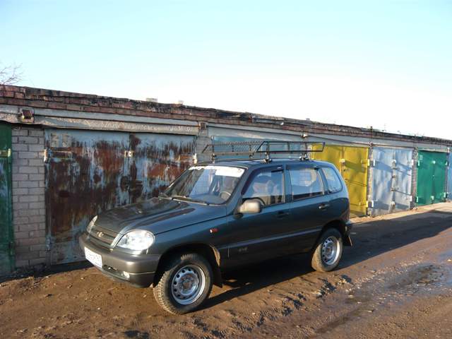

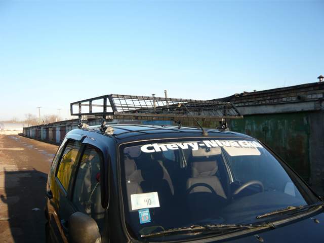

Сварганил багажник по типу как у Ярослава :
Корзина из квадратной трубы 20х20, поперечные несущие 25х25.
Крепление от Муравья. Общий вес 20 кг : Размер корзины 120х130. Варил в первый раз, поэтому косяки конечно есть, но не скажу какие :smile_bigsmile:
По затраченным материалам:
18 м труба 20х20 = 18х56 руб/м=1008 руб
3 м труба 25х25=3х80 руб/м=240 руб
Лапы от Муравья 900 руб.
Краска чернай 1 л = 150 руб
Электробы и прочая фигня 250 руб
Итого: 2550 руб:smile_nod:

Бегемот-бегемотыч

BARASH, давай фоты, Кулибин ;-)

BARASH, супер
[img]http://www.chevy-niva.ru/album_pic.php?pic_id=23511[/img]
[img]http://www.chevy-niva.ru/album_pic.php?pic_id=23512[/img]
[img]http://www.chevy-niva.ru/album_pic.php?pic_id=23513[/img]
Сообщение Добавлено: 18 ноя 2008, 23:15
BARASH, просто отлично!!! ;-) Молодца!
