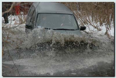

Niva-Service, вот тут турбина
и вот тут
и фотофактов таких вагон и маленькая тележка
хорошо, что я не знаю, что с турбиной так ездить нельзя, ото и езжу себе уже тыся почти 40 :
Никто, кроме нас !
Why drink and drive if you can smoke and fly?
Сообщение Добавлено: 26 янв 2009, 13:31
    5
  •  43
  •  21 янв 2009, 22:07
  •  Киев
Во–первых, турбина бывает разного давления. Например есть турбокомплект для стандартного мотора нивы с давлением около 0.3 бара. Это не экстремальный вариант, и температура там не высока. Но погрузить 0.8 барную раскаленную турбину в воду равносильно ее смерти.
И, кстати, Турбомагия регулярно производит замену таких турбин на внедорожниках. Например на Ниссане меняли совсем недавно.
Я не знаю, какой температурный режим в твоей турбине, но официальный ответ Турбомагии – турбину купать нельзя.
