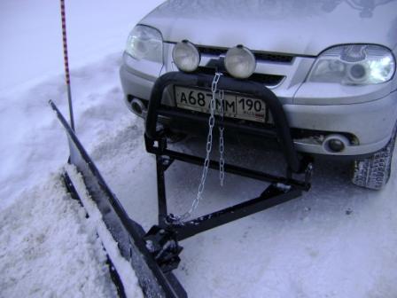

У отца на даче так же чистят, достаточно хорошо выходит.
Но у меня улица тупиковая так, что не вариант!
Пошел примерять свой Шниводляборьбысоснегомдевайс!
Зачистить, покрасить...и...УСЁ!!!

Все окрашено и готово к использованию, завтра испытывать буду, как раз снег передают.
Хотя меня все равно "терзают смутные сомнения"...

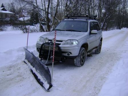

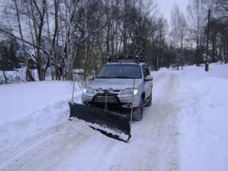

Испытано...РАБОТАЕТ!!!
Ещё с прыгающим пригрузом на дышло в 100 кг. (вес моего другана)
Жду оценок, коментариев, плюсиков...

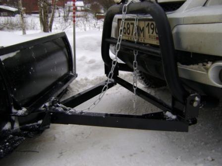

МАВ, а видео? а чертежи? а способ крепления? : :
Сообщение Добавлено: 31 янв 2013, 14:55
    80
  •  173
  •  07 апр 2012, 17:16
  •  г. Дмитров, Моск. обл.
Видео попозжее попробуем; чертежей нет, все из головы при помощи картинок из нета, способ крепления - вварены поперечные втулки в кенгуру, а крепление кенгуру дополнительно усилены косынками.
