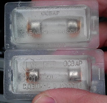

а это случайно не наш плафончик?
http://auto49.ru/index.php?option=com_j ... em&id=1644
А то по родной каталожке не могу найти. Но выглядит очень похоже

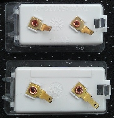

Купил сегодня то, что показал ссылкой выше. Сравнил с нашим - практически один в один.
По каталогу она идёт как подсветка бампера на восьмёрку старого образца, стоит у нас 100 руб примерно
Видно, что шнивская подсветка чуть короче, но эта встаёт как родная

Если геркон удалось найти с трудом в одном автомагазине за 100 рублей, то с магнитом просто попадос. Искал во всех крупных магазинах ваз, газ и уаз, везде на меня смотрели с удивлением. От безысходности и желания поставить оригинал, заказал магнит в интернет магазине www.3160.ru (не сочтите за рекламу)
Вышло 115 за магнит и 263 за доставку из Ульяновска в Уфу. Дороговато :? Зато оригинал :smile_cool:
Каталожки магнита для разных машин
ВАЗ 2114 3710250
ГАЗ 3111 3710250
УАЗ 3163 3710400
Кстати, у меня GLC выпуска 13 года - вся проводка для подсветки была на месте, замотанная серым скотчем
Полный отчёт по установке выложил на свою страничку драйва2
http://www.drive2.ru/l/3365829/
