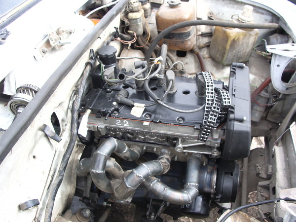

Не-не, мыслей таких не держал даже. У меня другие интересы:

Красава,но меня в первую очередь интересует повышение КПД/потенциала родного движка машины.Начал изучать термопроцессы в КС.
