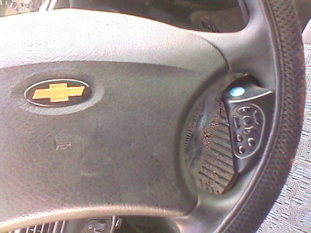

Иван555. Я вчера еще купил ИК излучатель с углом 90гр(выпуклый такой) и поставил вместо родного на проводах, теперь работает еще уверенней.
Поподробней плиз, марка, цена, где купил, фото....

  •  Ростов н/Д
Марку не скажу(не знаю) купил на радиорынке 10р. просто сказал мне нужен излучатель более широконаправленный и мне его дали. (раньше на каком-то авто пульте (на руль,кажется пионер) обратил внимание на необычную форму этого "глаза" и решил что это как раз для большего захвата). Фото пока нет, может завтра.

у меня пионер с пультом . я тоже сначала хотел джойстик на руль
потом меня отговорили . как раз из-за того что его крепить на руль почти бессмысленно . не для этого он заточен . не считая некоторых моделей как на фоте показали

  •  30 июн 2007, 18:32
могу предложить другой способ приклеить на 2х стор. скотч на место подогрева седения или рядом тоже удобно

  •  02 июл 2007, 20:32
Случайно наткнулся на эту тему (на вашем форумеинтересовался по зеркалам - меня на моем еНОТе обламывают сферические лопухи, очень искажают расстояние, а из ваших лопухов можно на еНОТа (Nissan-Note) вырезать элемент прямой) У меня та же проблема: ...JVS, ИК пульт прилепил на руль, ИК диод вывел проводом повыше, наподобие крабьего глаза. Работает +- 30 градусов. Тоже вертел –крутил по всякому, да и сейчас в процессе…
На первой странице, возрадовался, думал вот пригодится мой опыт, ан нет, к седьмой понял , сами до всего дошли, да и сам идей от вас набрался. Так что помочь не вышло, но спасибо скажу. Есть правда мысль через рулевую улитку вывести сигнал к магнитоле, чтобы без мертвых зон, дойдут руки – отпишу , удачи.
