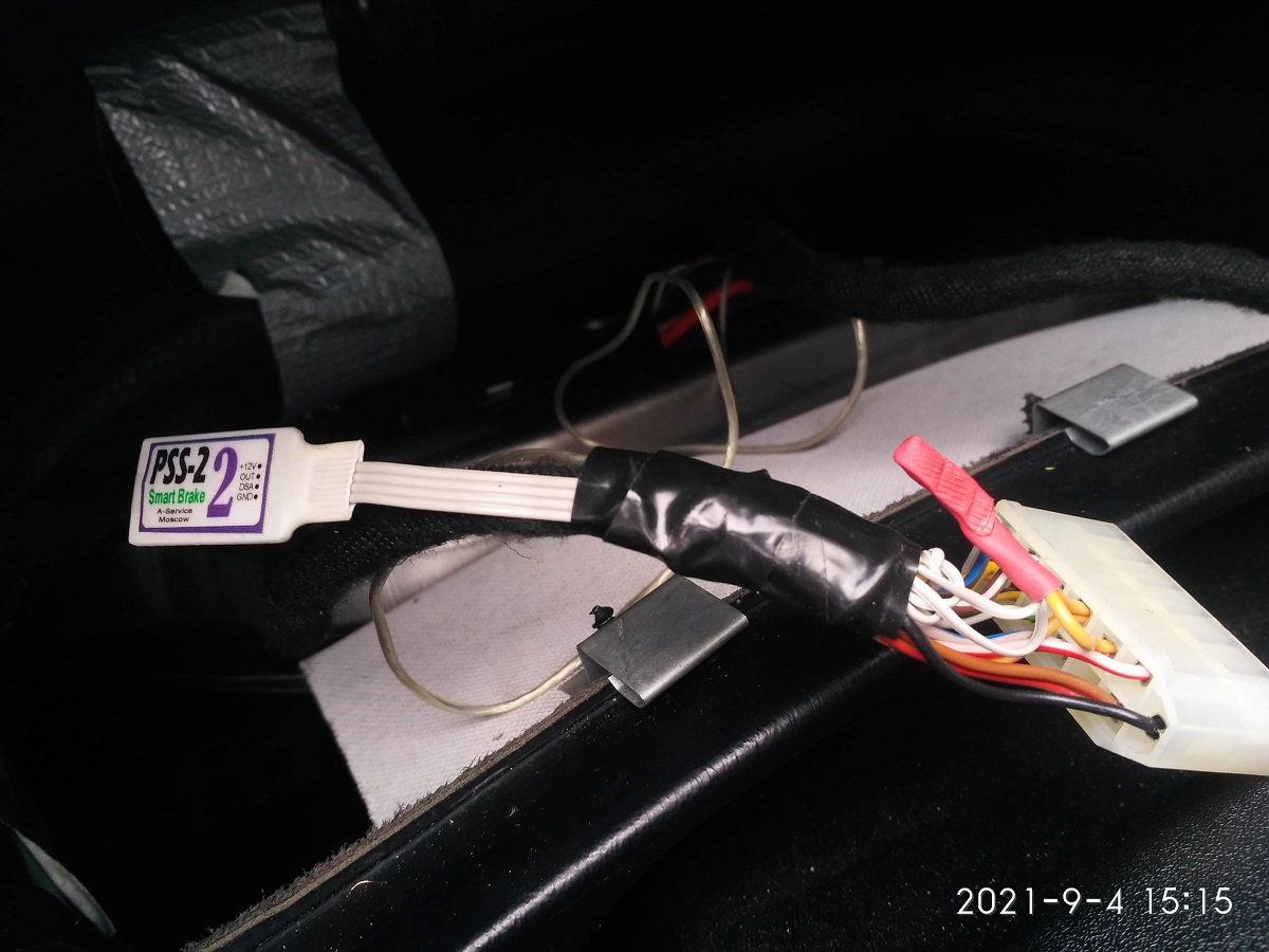

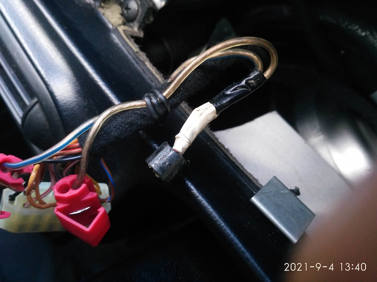

Вместо пищалки (параллельной лампочке поднятого ручника) поставил "Сигнализатор забытого ручного тормоза PSS-2" (Изготовитель "А-Сервис")
теперь вместо постоянного писка при поднятом ручнике начинает пищать только через пару метров движения
лампочка при этом несколько замедленно моргает
ставится в разрыв провода "ручника", на провод "зажигание" и провод "Датчика скорости" (серый в красной колодке)
Комментарий к файлу: Было
2021-09-04 13-40-36.JPG [ 235.78 КБ | Просмотров: 435 ]
Комментарий к файлу: Стало
2021-09-04 15-15-34.JPG [ 210.73 КБ | Просмотров: 435 ]

...при поднятом ручнике начинает пищать только через пару метров движения...
При исправном ручном тормозе, за это время можно сорвать накладки на тормозных колодках. Надо, чтобы сигнал шел при включении зажигания.

А зачем?у меня при поднятом рычаге ручника машина просто не едет.и это самая лучшая индикация.
лучше на двери переподключи, более полезнее будет чем с ручником

у меня на ларгусе тоже нет, также установил, но через некоторое время понял что бесполезная приблуда и переподключил ее на двери, и оказалось более полезно чем на ручнике т к пассажиры иногда недозакрывают двери, соответственно и делюсь наблюдениями на форуме ...
