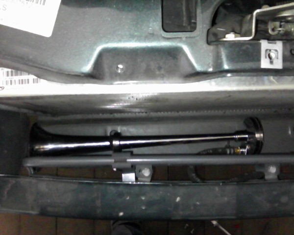

Косичку подсмотрел тут и приблизительно
так , уже не помню :smile_doh: , дудки соплами вниз в углах бампера, родной не снимал, получилась хорошая терция, спасибо электрик подсказал.
