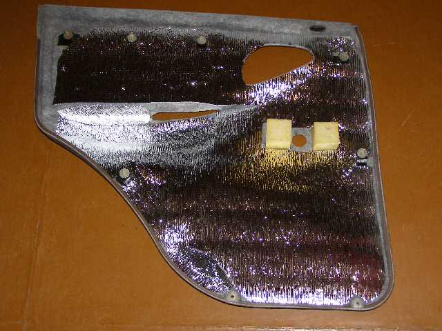

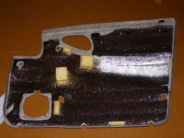

Продолжаю шумить двери... Обычным строительным сплэном... оченно бюджетно, а эффект теплоизоляции точно есть, проверено на багажном отделении :
ЗЫ - забыл... края дверей проклеиваю трубчатым резиновым уплотнителем для дверей - тож строительным :smile_nod:
