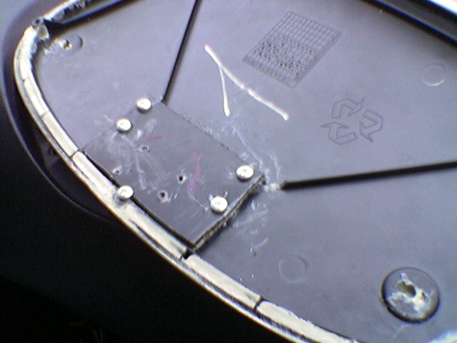

KaSt "подиум" делал и на крышке (кусочек тонкой пластмассы от той же самой "семерочной петли":smile_wink: , и на месте крепления ответной части петли в панели тоже подкладывал деревянный брусочек. все подгонялось по месту.
естественно все делалось с матом :
эти самые "подиумы" пришлось делать только лишь для того, чтоб обеспечить правильное движение крышки, чтоб не заклинивала и ложилась на место ровно. вот... есть фотки только готового бардачка, смотри в галерее

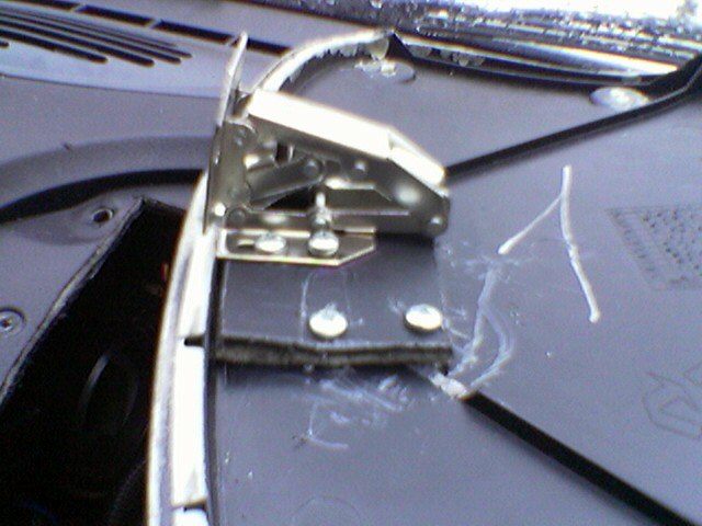

KaSt, В общем, на сколько я помню на крышку крепили кусок толстой фанеры, около 10-15 мм (на глаз, по фото)-для мебельных петель
У самого крышка вырезана уже с год но заквоздка как закрепить эту мебюельную петлю к крышкебардачка, там пластик тонкий, а на фото да видел что крепили еще и фанерку какую то.

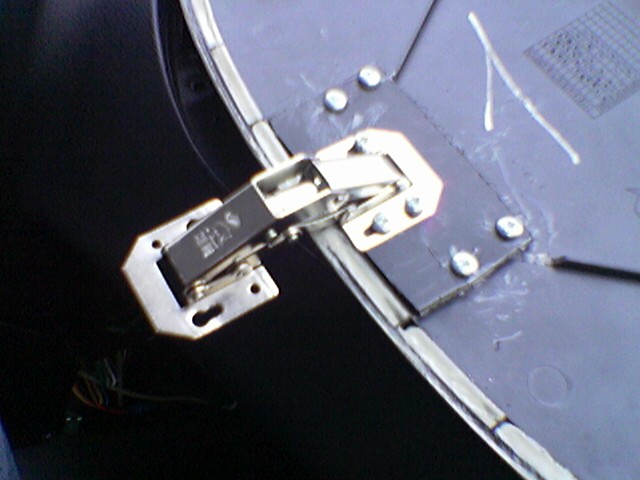

Я как раз выбрал мебельную петли из-за меньшего гемороя. К крышке они все приделываются одинаково, а вот к корпусу барадчка или торпеде нет. Мебельная петля ведь накладная, и ее удобно приделывать к корпусу бардачка, а потом регулировать. А автомобильная - внутренняя, т.е. ее надо вслепую приделать к торпеде снизу. А там торпеда отнюдь не плоская. К тому же сначала надо вставить бардачок , а потом приделывать петлю иначе вставке бардачка эта петля будет мешать.

Седня попыталси примастыриить петлю на крышку-не получаетси ! на крышке подиум под крепеж делать или как? покажите фото чтоб примерно знать место установки-как расположить петлю и звено?
http://www.chevy-niva.ru/album_pic.php?pic_id=21108
http://www.chevy-niva.ru/album_pic.php?pic_id=21109
http://www.chevy-niva.ru/album_pic.php?pic_id=21110
Т.н. "подиум" сделан из обрезков самой торпеды.
Остальные фотки в галерее, на каждой комментарий (мышку надо "подержать" над картинкой)
