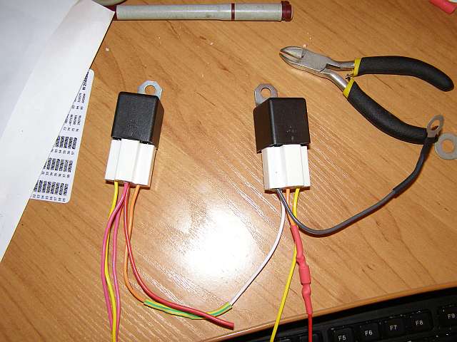

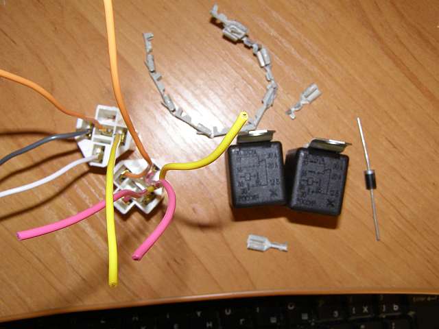

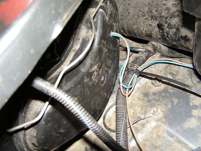

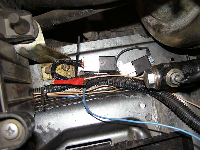

Долго курил эту тему... Решил сделать как у ШАндрея:
Ибо, с моей точки зрения - это наиболее логичное и правильно, согласно регламента, работающее решение. Купил два реле 90.3747а с крепежными ушками,диод BR307, два разъема для реле и несколько клемм, т.к. разъемы были укомплектованы только 4 клеммами с проводами, подготовил к монтажу:
По окончании монтажа под капотом, добавлю фотки и описание - соответствует или нет заявленному алгоритму :smile_nod:
ЗЫ цена комплекта 150 рублей.
Сообщение Добавлено: 06 фев 2012, 00:05
Ну что, все работает... только немного подсвечивает лампочку дальнего света. А так - зело доволен :
