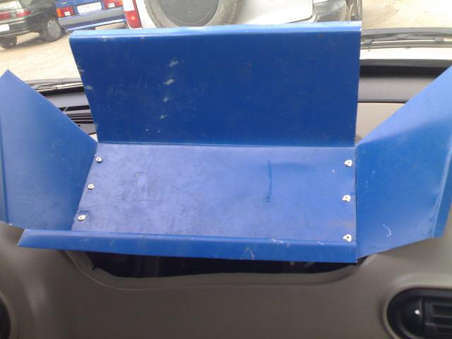

Вот мой вариан из жестянки, просто что было под рукой(окончание работы было выше по теме)

Nixon, Magnum,
Говорите корпус туда не влезет, вы его просто не стой стороны пытаеетесь "всунуть", просто надо с обратной стороны. :
Ох, еслибы я знал, сколько потрачу трудо-часов на ентот бардачек, то даже и не подумал бы взяться за него.
У меня было так:
