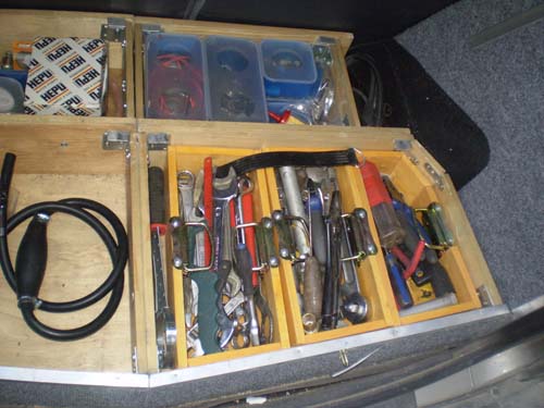

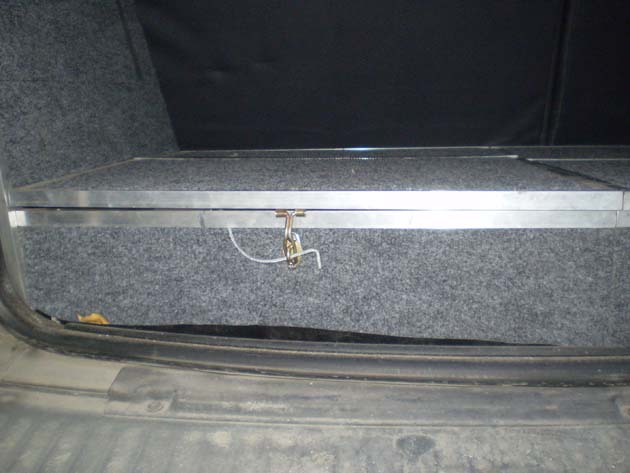

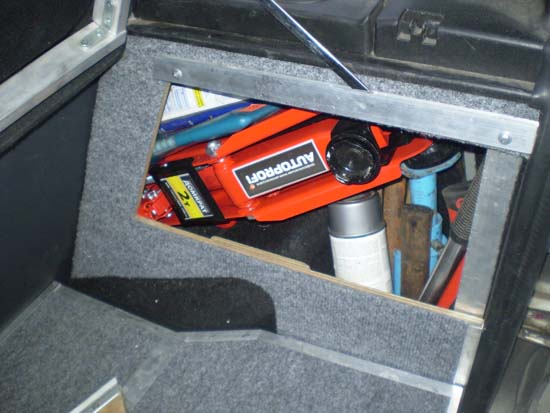

Здравствуйте.
Хочу предложить свой вариант органайзера багажника.
Изготовлен из фанеры 10мм.,обклеен ковролином (резиновая основа),
обрамлен алюминиевыми уголками.
с правого боку есть держатель полки изготовлен из профиля с внутренними пазами и отверстиями под держатель для фиксации в нужном положении, мебельного держателя для барных откидных дверок.Профиль для усиления полки трубки 25х10 прикручены с наружи шурупами.Изображение

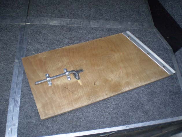

Дверки выпилены из готовых боковин и фиксируются спереди Н образным профилем,а сзади защёлкой изготовленной из шестигранного длинного ключа №8 и держателей.Защелка поворачивается в верх и двигается назад заходя за уголок 25х20 прикрепленного к кузову на шурупы.
Сообщение Добавлено: 22 мар 2012, 04:57
    100
  •  109
  •  23 янв 2012, 11:21
  •  Новосибирск

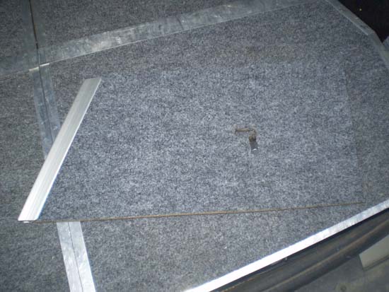

После обклейки ковролином ножом вырезается по контуру выпиленных дверок ,в результате после установки на место зазоров невидно.
Сообщение Добавлено: 22 мар 2012, 05:25
    100
  •  109
  •  Новосибирск

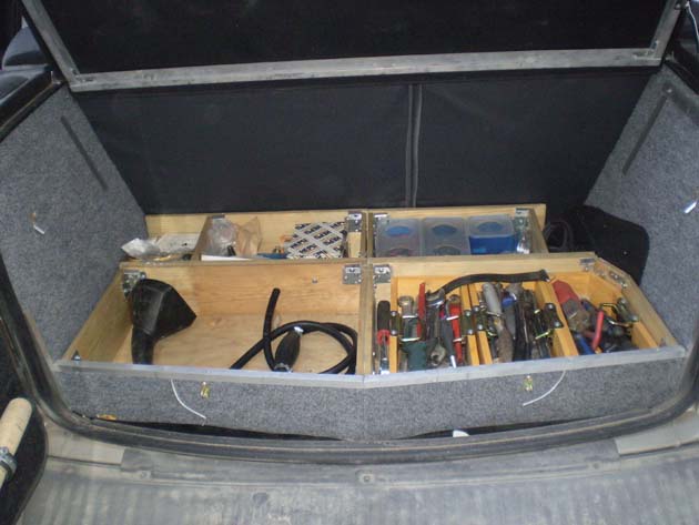

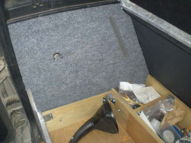

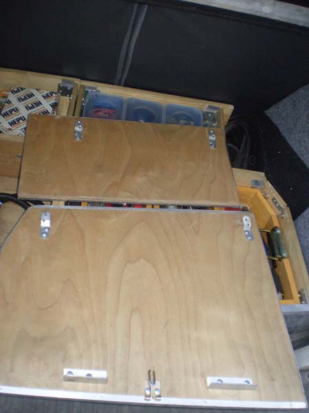

Органайзер поделен на четыре ящика,скреплённых между собой винтами М5 и в собранном виде прикручен к боковинам.
В задних стенках с верху сделаны уголки в которые при закрытии крышек входят пластины прикреплённые к ним с низу.В свою очередь
передняя крышка накладывается уголком на заднюю с верху и фиксирует её.Спереди у передней крышки сделана петля для замочка
роль которого выполняет тросик 3мм. В результате этого органайзер полностью закрыт и не дай бог в случае переворота не должен открыться.
В этой конструкции с моей точки зрения есть преимущества:
1. Свободный доступ к отсекам без большой разборки вещей при загрузке багажника.
2.Жёсткость конструкции в результате чего нечего не брякает и не вылетает.
3.Наличие полностью закрытых крышек.
4.Быстрая разборка органайзера на четыре части в случае необходимости.
5.Фиксатор полки багажника в открытом положении, для этого она просто поднимается в верх до опускания штыря в отверстие в нужном месте .Для опускания штырь извлекается из отверстия и полка опускается.
Стоимость выходит около 2500руб.
Серый цвет для меньшей маркости органайзера.
Благодарю всех за внимание.
