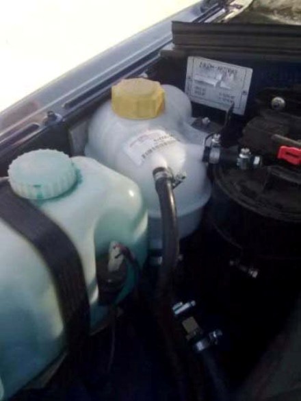

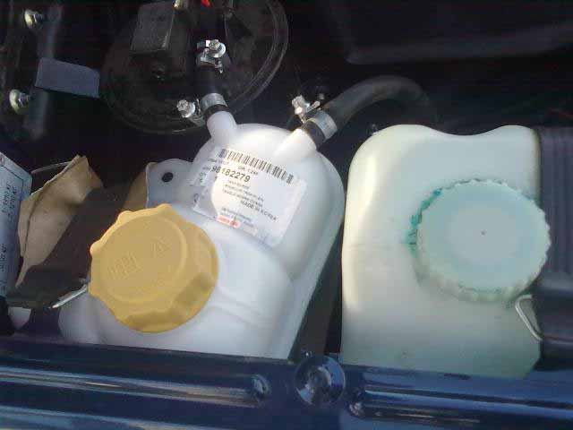

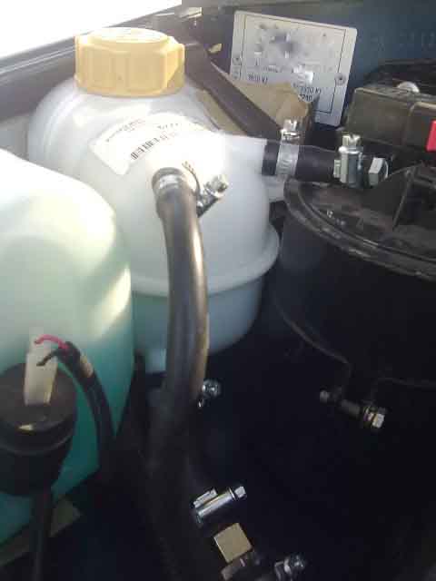

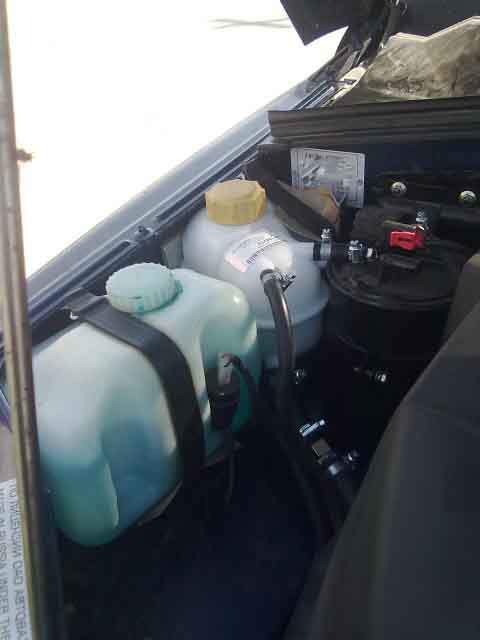

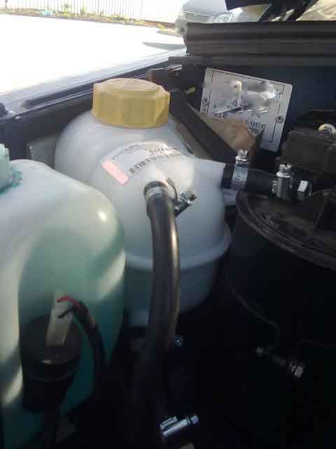

Хищник писал(а):
Обещанные фото.Прикрутил сначала уголок в одно из отверстий бачка, хотел соединить к креплению абсорбера, да так руки не дошли доработать до ума.
Поездив уже неделю с таким креплением, понял что можно и так оставить, бачок держится крепко.Ремень взят от крепления домкрата из багажника(с завода шёл).Под бачок подложил кусок резины и кусок под ремень.
Главное сухо возле крышки и под бачком.И уверенность в надёжность конструкции.
Спасибо вам за подробный отчёт !!!!!!!!!!!!
все сделал как учили :
переходник с 20 на 18 брал от уаза :smile_nod:

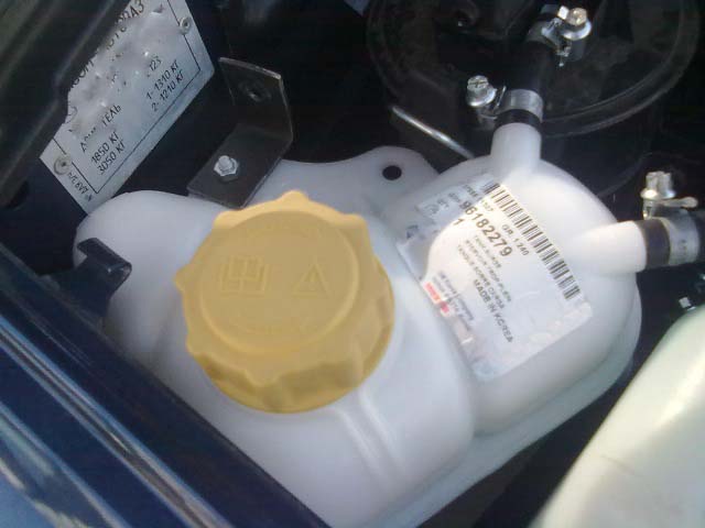

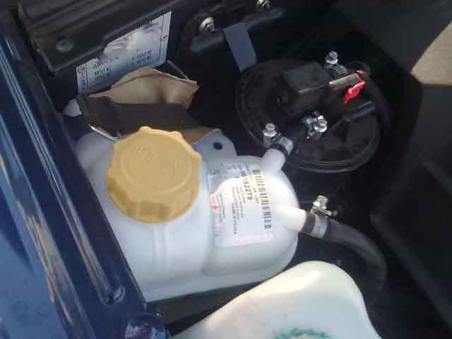

конструкция для меня показалась громоздкой!сделал проще:
замутил крон из титания,получился лёгкий,компактный и прочный,за бачком его и не видно,прикрутил на шпильки адсорбера,как то так!

Фраер а бачок от чего?
Сообщение Добавлено: 21 май 2014, 22:07
    1430
  •  963
  •  11 фев 2012, 22:35
  •  СПБ
евген 83, судя по каталогам гольф 2 и ему подобные!встал отлично,точнее повис на кронштейне,ни за что не задевает и не болтается!
