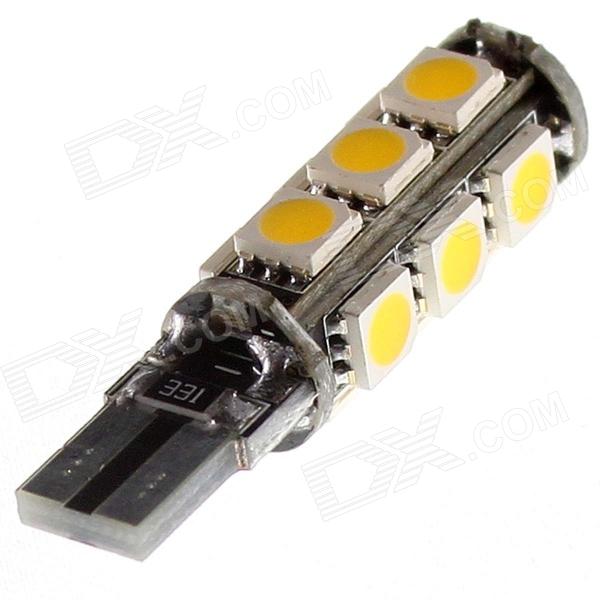

Надумал облегчить жизнь патрончикам к передних габаритах, установив светодиоды. Решил, что светодиоды должны быть в цвет с стальным освещением, обошел все магазины города, нет таких, все светодиоды на прилавках с голубоватым светом под ксенон.
В итоге заказал на китайском сайте с температурой света около 3000 кельвин.
http://dx.com/p/can-bus-t10-202w-13-505 ... 12v-149850
светят здорово, цвет один в один с лампочками! между + и - на светодиодной лампочке впаяны два резистора параллельно по 330 Ом. При параллельном соединении дву резисторов по 330 выходит номинал в 150 Ом. Видимо это сделано чтобы на иномарках не выскакивала ошибка о неисправности ламп, вообщем я их выпаял как дополнительную паразитную нагрузку.

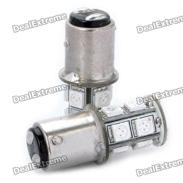

Пока выбирал лампочки наткнулся на светодиодные лампочки красного цвета в зад
http://dx.com/p/s25-2-6w-130lm-13x5050- ... -12v-71703
Вот тут самое интересное. Достаю лампочку из левого фонаря, вставляю св.лампочку, не горит, достаю лампочку из правого фонаря, св.лампочка в левом фонаре загорелась, вставляю св.лампочку в правый фонарь горят обе, довольный сажусь в седло, горит индикатор в кнопке включения задних противотуманок, при нажатии кнопки задних противотуманок ничего не происходит. Что такое почему?????? Кто возможно сталкивался????

Все правильно. Вот по-этому я не менял задние лампы на светодиодные. Дело в том что в обычной двухконтурной лампе накаливания каждый контур индивидуален (не завязан друг с другом). В светодиодной-же это по сути один контур (два нижних контакта соединены обычным резистором). В одном режиме горят все светодиоды с одной яркостью, в другом режиме горят опять все светодиоды но с другой яркостью. Вот по этому-то резистору и подводится питание к индикатору кнопки задних противотуманных фонарей. Присмотрись: при выключенных задних противотуманках индикатор на кнопке должен светиться все-таки немного тускнее. Лично меня это напрягало и я оставил обычные лампы накаливания

balbes, Еще забыл сказать что мне приходиться напильником приводить два нижних контакта к одной высоте (Китай - блин).
Можно аккуратно распаять лампочки и развязать на разные контура, но предварительно просчитав их по току, а то можно сжечь. Сделать так: При включенных габаритах должны включаться не более 30% светодиодов, а при включении задних противотуманок - все остальные. Скажу честно - мне было лень :
Можно сделать как на нормальных машинах: к этой лампе подключить стопари, а противотуманки туда где были стопы (перекинуть провода). Честно говоря я не знаю зачем именно на ШНИВе инженера сделали все наоборот :

tutaev, Такие светодиодные лампы как у balbes очень мощные. Они сверхъяркие плюс их много. Светят уж никак не хуже чем штатные лампы. К слову сказать: они и потребляют - мое почтение : .
