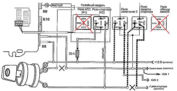

viktor212008, на мой взгляд, должно выглядеть как-то так (если не хочешь печку, как у carmack включать. Тогда реле АСС было бы нужно):
При такой схеме включения надо будет запрограммировать каналы:
- Ch3 "Вкл. при срабатывании тревоги/Откл. при отключении тревоги"
- Ch5 "Вкл. при включении зажигания/Откл. при выключении зажигания".
Единственное опасение вызывает алгоритм управления каналом Ch5 - очень уж "прямолинейно" он описан при программировании... Было бы неплохо провести подключение "на столе" для профилактики :.
Хотя, работать должно по любому - главное, чтобы на нём пропадало напряжение при срабатывании сигнализации.

Mot привет ! Спасибо за схему, как установлю сигу отпишусь,а пока она ещё идет почтой из "Автолеона"
С уважением viktor.

Привет Motu, всем оптимистам и скептикам принявшим участие в решении моей проблемы. Приобрел правда не ПДЛ1500i а ПДЛ2000 о чем не сожалею, изучил схему авто и сиги потратил день на установку ВСЁ РАБОТАЕТ БЕЗ ГЛЮКОВ В ТОМ ЧИСЛЕ АВТОЗАПУСК правда с ключем в замке.
Схему обходчика ИММО спаял, но пока неставил хочу пока посмотреть как дальше будет работать сига.
