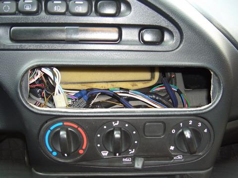

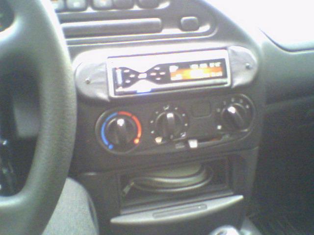

Velochi_177 писал(а):
Ash, Есть вопрос по теме, у тебя так сделано, раскажи что да как плиз...:
ИЗГОТОВЛЕНИЕ РАМКИ ПОД МАГНИТОЛУ.
Ну значит так. :smile_bigsmile:
Я тут на форуме видел фотку подобного решения (http://www.chevy-niva.ru/album_pic.php?pic_id=14480), но там всё было сделано не очень. Посему родилась идея сделать своё и лучше :smile_bigsmile: . Воздуханы были выброшены вместе с той частью отопительной системы, которая подаёт воздух в левый и правый дефлекторы. Вместо этого распределителя из оцинковки была сделана заглушка, в которую врезаны 2 пластиковых уголка (ПВХ) от канализации (диаметр не помню), к которым, в свою очередь, присоединены канализационные гофры от раковины (сантехника рулит!!) и таким образом подведены к боковым дефлекторам, сохраняя их функционал :smile_nod:)
Саму рамку я создал на компьютере сначала только под магнитолу, потом решил, что много места на ней пропадает зря и решил туда добавить место под две кнопки.
Если чертёж нужен, могу по е-мейлу сбросить. Вот, потом отдал чертёж знакомым, у них на базе есть токари и фрезеровщики. Так вот, фрезеровщик сделал ЭТО из металла, по чертежу. Правда руки у него немного кривоваты, поэтому сделал он не совсем ровно, как на чертеже :smile_bigsmile:. Пришлось тщательно обработать напильником : : После, когда красил обвес, заодно покрасил и рамку, хорошо отшпаклевав её. Результат - на лице :smile_bigsmile:
Место под центральным дефлектором пришлось тоже немного доработать. Лишние элементы срезал ножом, потом немного напильником подровнял (http://www.chevy-niva.ru/album_pic.php?pic_id=14517). Хотел сначала крепить рамку, как на чертеже, болтами изнутри, но она получилась и так достаточно тяжёлой, чтобы держаться под своим весом. Прикручивать её не стал, держится отлично.
Изображение Изображение Изображение
