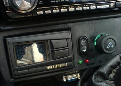

Поставил диоды индикации-зеленый кран закрыт, красный открыт ---"пока до прилета очередной музы на пепельницу " :smile_bigsmile:

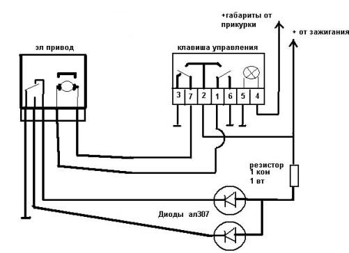

Иван555, Вопрос немного не по теме. Можешь расписать распиновку контактов кнопки, котрая у тя стоит на управление краном... :smile_bigsmile:

Алекс-32, А тебе как рисовать, быстро левой ногой или ... подождешь:smile_bigsmile:

Иван555, Уже жду... :smile_bigsmile: Спасибо :smile_bigsmile: . Можно просто по номерам контактов...

Иван555, вроде уже выясняли здесь, но ответь уж ещё разок: кран ставим просто на шланг отопителя, или какой-нибудь байпас нужен? Т.е. в системе охлаждения на печку идёт отвод или через печку циркуляция ОЖ?

Вот нацарапал левой ногой быстро, думаю достаточно понятно (+зажигания от кнопки обогрева заднего стекла) Изображение
