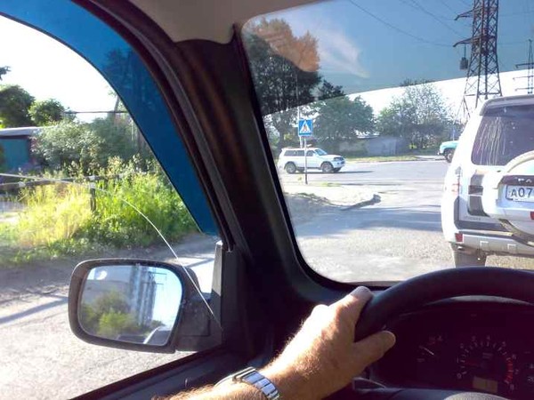

Вот смотрите что передние ветровики что задние с Ниссан Х-трайл
Вот фото:
AS
[URL=http://www.radikal.ru][img:20467085d3]http://s016.radikal.ru/i334/1101/52/b4f73b98b067.png[/img:20467085d3][/URL]
[url=http://s-u.su][img:20467085d3]http://s-u.su/s/bgf9i9bh.png[/img:20467085d3][/url]

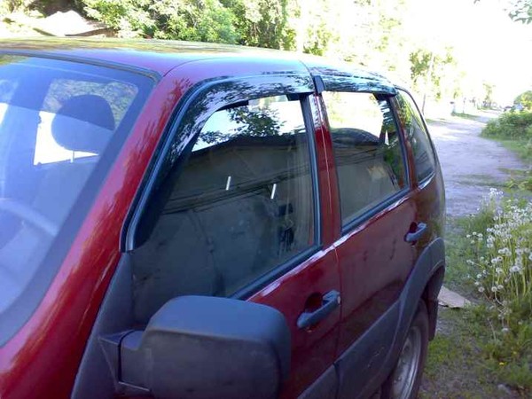

ИзображениеТоже приклеил ветровики АЗАРТ.,родной скотчь отлетел через неделю:переклеивал на скотчь 3М,вроде пока держатся.

ИзображениеЭти ветровики не такие ,,лопухастые,, как от икс-трейла,мне больше нравятся,покупал на базаре за 230руб +скотчь3М за 211руб в магазине.ИзображениеВ дождь не запотевают стёкла и вентиляция в жару лучше!
