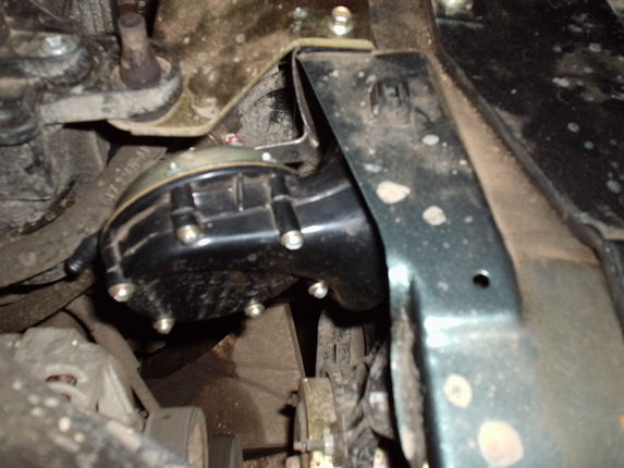

а я вот как поставил. Один сигнал прикрутил справа от радиатора на болт массы для фары. Кронштейн изготовил из полоски железа 2мм, которая попалась на глаза в гараже, загнув её буквой Г и просверлив нужные отверстия.
второй сигнал разместил слева от радиатора, загнув из такой же полоски железа Z образный кронштейн. Закрепил на одном из болтов пластины, которая придерживает воздухан.

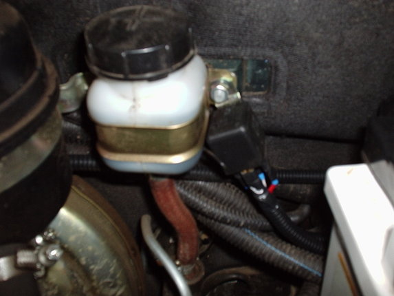

в итоге оба сигнала дудят наружу.... мёртвого поднимут. Штатный сигнал я снимать не стал, подключил параллельно ему 4-контактную релюшку стартера, провел все провода в гофрах, а релюшку разместил в сухом месте на винт крепления бачка жидкости для сцепления. Да и аккумулятор как раз рядом :-)

я штатную проводку не трогал вообще - я подключился к разьёму от штатного гудака и от него повёл уже на штатный гудок (купил разъём) и на релюху.
Alexandr_713, два волговских сигнала берут ток 14А, а штатный гудок всего 5А. Я сначала не хотел релюху, но как увидел штатные сопли - решил поставить релюху.... чё такого, ведь не напряжно это. А + на релюху взял с прямо с аккумы - до него всего-то 10 см. :-) Потом с релюхи идёт на предохранитель 16А (колодка для врезки в провод), а потом с колодки предохранителя расходится 2 провода по одному на каждый сигнал. Масса берётся через кронштейн сигналов. Вот и всё, надёжно!!!
