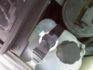

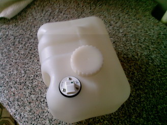

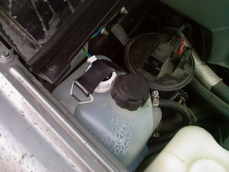

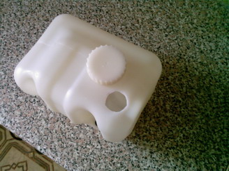

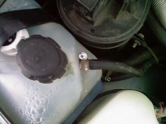

Вырезал отверстие
Вклеен датчик. Резьбовая часть с датчика снята.
В бачок ОЖ врезана горловина согласно ранее указаного плана :smile_nod:
Дырка высверлена коронкой.
все залито эпоксидкой.
Вот
и вот
и вот так.
герметичность соблюдена + при выходе из строя датчика его можно просто поменять :smile_nod:
Провода протянуты через салонный фильтр->заслонку->панель.
все.
