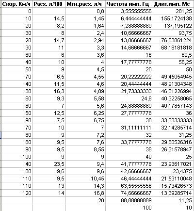

FunTic писал(а):
Приблизительные параметры импульсов???
Да, для фильтра я применял значения, полученные из вот этой таблички:
В ней инфа о расходе в разных режимах, собранная из форума.
Из неё получается, что за максимум возможной частоты импульсов можно принять 100Гц, что будет примерно соответствовать мгновенному расходу в 22,5л.
