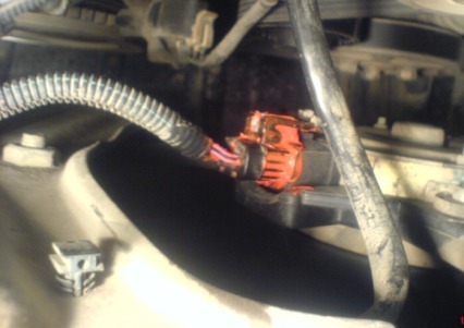

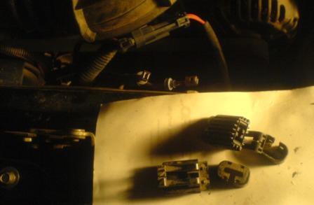

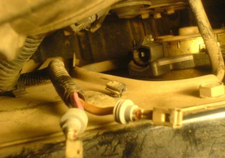

чем штатный та хренов : за всё время один раз столкнулся с проблемой вентеляторов , эт в говнах грязи набролось в контакты и они окислились. а набралось из за разъемов нафотке видно што они ребристые а мама на вентиле ровная.
вощем контакты зачистил малех смазал и посадил всё на герметик.
да ещё сделал кнопку принудительного включения второго вентиля у ниго обороты поменьше, в пробка температура всегда почти 89 :P
Сделал путём замыка контакта реле включения этого вентелятора
