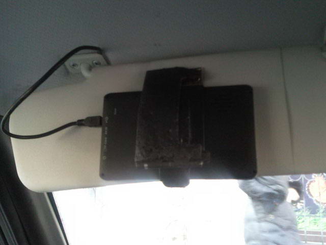

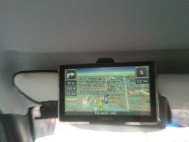

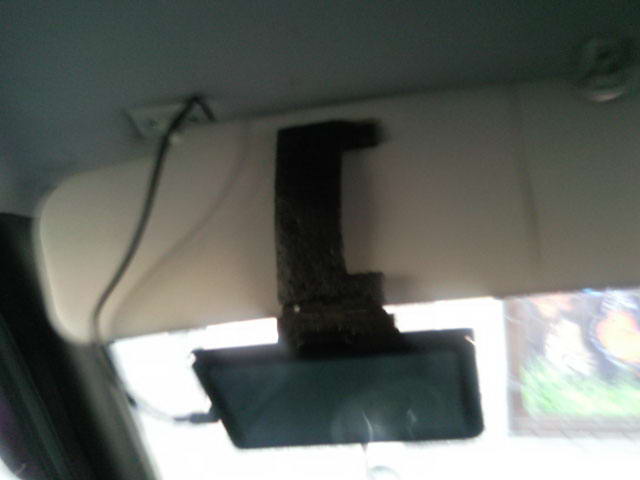

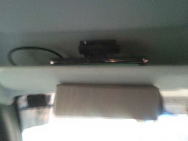

Предлагаю мой вариант крепления нафигатора. Долго думать не пришлось, сделал, как было сделано в предыдущей машине - на солнцезащитный козырек. Питание подключил к постоянному + от плафона подсветки, поставил дополнительный выключатель, чтоб зря не жрало аккумулятор на стоянках. Для изготовления понадобилось две обычные дверные петли и перфорированная полоса 40х100. Извиняюсь за жуткое качество фоток...
Крепил насквозь винтами через козырек, с обратной стороны (которая в походном положении смотрит на водителя), чтоб не видно было винтов - установил самопальный очечник.
