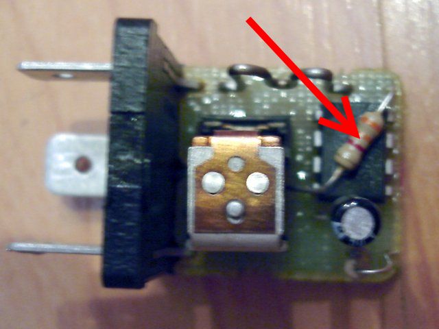

shteyn писал(а):
Николай Жеребцов писал(а):
Исходя из принципа раборы данного релле (По истечению определённого интервала времени происходит размыкание контактов) затем следует такой-же интервал времени когда релле разомкнуто и после вновь происходит замыкание и т.д. Или я не прав?
Неправ. После подачи питания на 49 контакт, на управляющем выводе 49а присутствует управляющее силовым реле напряжение в течении заданного времени. По истечении заданного времени управляющее напряжение на выводе 49а пропадает. Чтобы процесс повторился, нужно снять питаниее с вывода 49, а именно отключить кнопку обогревателя и подать вновь, включить.
Сегодня собрал данный таймер. Конденсатор - 470мкф на 16в, резистор 1мОм. Протестировал, вывод - он работает циклически! т.е. после включения По истечению определённого интервала времени происходит размыкание контактов затем следует интервал времени когда релле разомкнуто и после вновь происходит замыкание и т.д
Кстати у меня этот интервал времени получился ~7 Минут.
Если все сделано как в описании он не должен циклически работать, могу предположить что у Вас остался резистор обратной связи, который идет от контакта 49а реле на 8 вывод микросхемы.
