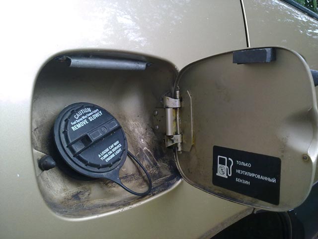

Себе поставил геркон трех контактный (то есть в намагниченном состоянии разомкнут) - повесил на провод задней двери в сигналке. Геркон запихал в алюминиевую трубочку которую привернул к верхней части ниши бензобака - так чтобы не снести его заправочным пистолетом - сам он стеклянный - края трубки (и саму внутри) залил герметиком.
Собственно работы на 2 часа - спаять все, проложить доп провод и просверлить 3 дырки в нише - две для крепления и одну для протаскивания провода...
PS: Забыл написать - на случай если какой нибудь деятель догадается сильный магнит поднести - в трубке есть обычный геркон который работает на замыкание от магнита.

У меня так:
Магнит только надо посимпатичней найти... :smile_nod:
