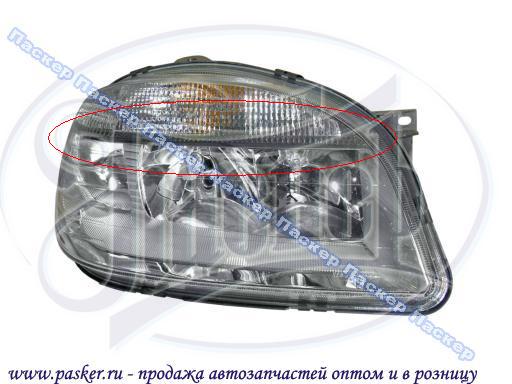

У меня есть мысль сделатьб такие же. Мысль такая: снять стекло фары и наклеить изнутри на разделитель, который отделяет основную фару от поворотника, самоклеящуюся полоску с диодами белого цвета :
А там зазор в этом месте достаточный? :

Drоn, не знаю пока, разберу увижу
Вот сюда имею ввиду

Айк,
Да я понял, поэтому и спросил. Главное полосочку найти с яркими светодиодами. Хотя на рынке видел только один тип. Просто в полоске они маленькие какие то :?

Drоn, маленькие, да удаленькие, они светят хорошо, а под рассеивателем думаю вообще прикольно будет, ну вощим как сделаю, покажу.
