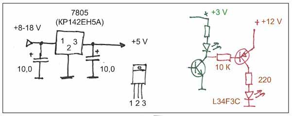

Артём NБ, вот специально для вас решил накропать.
Зелным нарисована типовая схема включения ИК излучателя.
Красным - дополнительный каскад.
Транзистор КТ3107 или аналогичный p-n-p.
Судя по информации из Инета излучатель L34f3c дает наилучшие результаты.
Его максимальный ток 50 mA.
Поэтому я нарисовал резистор 220 Ом. Но так как режим работы импульсный, то скорее всего можно его раза в два уменьшить.
При питании 12В можно последовательно включать несколько излучающих диодов, направив их в разные стороны.
Наибольший разряд батари пульта идет через излучающий диод.
Поэтому, наверное, можно родной диод удалить и подключить только дополнительный каскад от 12В.
Срок службы батарейки пульта должен резко вырасти.
Тогда можно не заморачиваться со стабилизатором.

Сообщение Добавлено: 04 июл 2007, 17:44
    110
  •  1071
  • 66
  •  26 янв 2007, 12:37
  •  Пермский край, город Верещагино
dak, Молодец. Давненько я не брал в руки паяльник... Надо поставить резистор 1-2 ком на выходе стабилизатора в параллель и последовательно диодик на случай защиты от разрядки батареи пульта при включения бибипки (контакты замыкают на массу) или отключения акб ....Цитата "Но думаю заморачиваться со стабилизатором не стоит" поддерживаю, а вот доп излучатели:!: .Если поставить по светодиоду в каждую спицу руля-проблема поворота руля будет полностью решена...Хотя если честно беня мой вариант устраивает... сомневаюсь что кто-нибудь в повороте будет кнопками играть....
