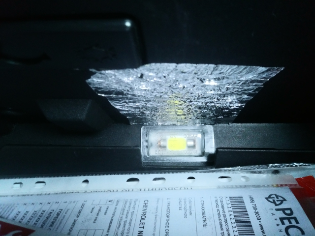

Собрал на нем подсветку. В комплект, купленный в магазине, входит не та плоская конструкция, которая на картинке вверху, а такая лампа, как стоит в багажнике. По примеркам решил, что рябом с воздуховодом от кондиционера она не встанет, и незачем пилить ящик, чтобы в этом убедиться. Поэтому ставил в заднюю стенку корпуса ящика, в самом ящике делал вырез. Концевик крепил туда же, но в ящике сверлил отверстие под шток и рядом отверстие под винт
(Завод предлагает вырезать квадрат 15х15, вставить туда заднюю часть, и прикрутить концевик саморезом. В принципе, если не снимать бардачок полностью -- правильное решение. Но как там на неснятом бардачке отверстие резать в задней стенке корпуса - не представляю. В моем варианте, правда, свет появляется почти сразу при открытии, если со временем крепление разболтается -- лампа будет светить все время).
Фольга -- чтобы полнее использовать свет (мятый серебристый скотч, если что, легко снять). Минус -- в глаза светит, если низко наклоняться. А так - освещает хорошо
Сначала повесил все на кнопку обогрева лобового, но там не прокатило -- при открытии ящика включался обогрев, да и светодиод светил вполнакала. Пришлось сделать по инструкции -- на кнопку обогрева заднего стекла

А что, если вместо этой лампы запилить светодиодную ленту? Ей можно обклеить периметр внутри и будет равномерная и очень яркая подсветка.
Я так делал ещё на старой десятке - только питание брал от бортовика и делал все не через кнопку а поставил концевой выключатель...

на концевом и делал. А сильно яркая подсветка ИМХО в бардачке и не нужна, одной лампы вполне достаточно.
