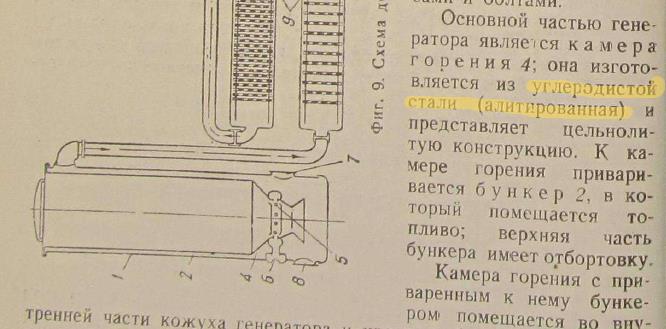

смесью жидкого стекла и мела
Почитал на Chipmaker`e, забыл уже про этот профильный форум ))). Не, это не подойдёт, перепады температуры будут очень частые и тряска большая.
В СССР делали алитированнием, но наверно проще уж из нержавейки сварить.
Кстати, там-же нашел несколько чертежей:
https://www.chipmaker.ru/files/file/11852/
Чуток теории начинающим в картинках: https://www.youtube.com/watch?v=B5sPMbSmPaM
